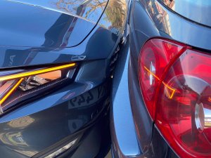

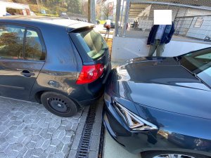

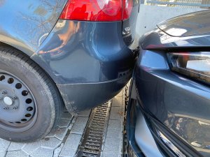

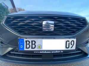

Hab mal die Wichtigsten Bilder angehängt einfach auch der Vollständigkeitshalber für Spätere Interessierte die es dann vielleicht ebenfalls besser einschätzen können.

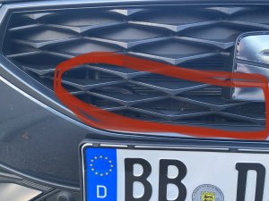

  • Auffahrunfall Leon 4 Beitrag #50
Wurde schon hinter das Nummernschild geschaut? Laut deiner Foto´s wurde in diesem Bereich die meiste Energie Absorbiert, dafür spricht auch das Styropor, welches durch den Aufprall nach oben geschoben wurde.
  • Auffahrunfall Leon 4 Beitrag #51
Nein noch nicht, werde ich aber auch nicht vor dem Termin am Freitag :D

Das sieht fasst genau so aus wie damals bei meinem MX-5. Ich könnte sogar sehen wie sich das Frontend verformt hat. Der Bumms war nicht ohne.
Schäden:
Frontend, Styroporelement, Mazdalogo, Frontgrill, Kennzeichenhalter, Kennzeichen.
Frontend nur weil es eine Delle durch die Verformung bekommen hatte, direkt unter dem Logo. Sonst wäre sogar nur eine Lackierung notwendig gewesen.

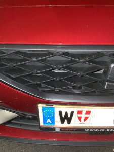

  • Auffahrunfall Leon 4 Beitrag #53

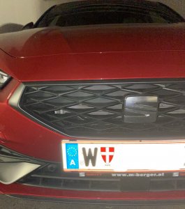

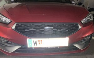

Mal was anderes, kann jemand mal ein Bild von seiner Front machen bzw. Vom Grill?
Habe hier eine Art Dämmung und weiß nicht ob es zum Schaden gehört oder so gehört 😅
Servus Firevegeta,
hier ein paar Fotos von meinem Grill!
Ich hoffe dir damit geholfen zu haben.
LG

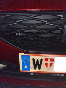

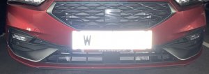

  • Auffahrunfall Leon 4 Beitrag #54
Servus Firevegeta,
LG
Danke dir!
Somit ist das Styropor, da wo es hingehört :)
Somit denke ich nun umso mehr, das es eine Kleinigkeit war / ist mit kaum Schäden.
  • Auffahrunfall Leon 4 Beitrag #55
mich wollte euch heute kurz ein Update schicken.
Der Gutachter hat sich das Fahrzeug angeschaut und wirklich penibel geschaut und konnte abgesehen vom Verbogenen Kennzeichen, keine weiteren Schäden feststellen ☺️
Er meinte er kann sich das nicht erklären, weil von den Bildern her hat er mein Kühlergrill ganz geküsst und daher ist meistens dann noch mehr ist als nur das Kennzeichen🙊
Soll mir aber recht sein somit hab ich kein Stress und der Gegner ebenfalls nicht ☺️
Ein neues Kennzeichen werde ich mir die Tage noch holen und dann ist die Sache erledigt.

  • Auffahrunfall Leon 4 Beitrag #59
Das hätte ich nicht erwartet, aber hinter den Stoßfänger kann er leider nicht schauen, ohne diesen abzunehmen.
Ich drücke die Daumen, dass da wirklich nicht mehr kaputt ist.
  • Auffahrunfall Leon 4 Beitrag #60
Es ist davon auszugehen, das hier nicht mehr Kaputt ist.
Es existieren an er Stoßstange Sollbruchstellen und diese müssen gebrochen sein, bevor die Bauteile die dahinter gelagert sind etwas abbekommen.
Ich vertraue dem TÜV hier mal, er hat sich wirklich viel viel Zeit genommen um etwas zu finden.
