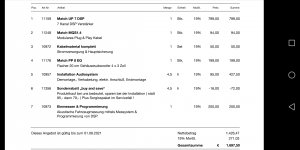

War gestern bei X-Dream und hab mir mal so die Möglichkeiten aufzeigen lassen. Geendet sind wir bei einem Verstärker mit DSP und Subwoofer für den kofferraum der bei Bedarf wieder schnell ausgebaut ist. Kostenpunkt grob 1700€ mit Montage und Einmessen des Systems. Wartezeit leider bis mindestens September, aber was will man machen 🤷‍♂️Screenshot_20210624_212010_com.google.android.apps.docs.jpg

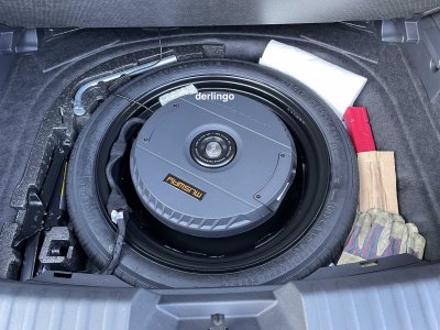

Seid ihr auch mit dem Subwoofer eures BEATS Soundsystem im Leon (KL) nicht so recht zufrieden? 🤔
Ich habe den BEATS Subwoofer (Plastikbox) gegen den MUSWAY MW1000A Aktiv-Subwoofer (Druckgussgehäuse) mit 28cm Lautsprecherchassis ausgetauscht. ... Einmal 12V+ mit einem 6mm Kabel von der Batterie durch den Innenraum gelegt, und die Masse am Massepunkt im Kofferraum "geerdet".
Was soll ich sagen, ich habe von Pop, Rock über RnB etc. viele Song zum Optimieren der Einstellungen an der Fernbedienung abgespielt.
Das Bassfundament ist beeindruckend. 👍🏻👍🏻👍🏻
Der MUSWAY MW1000A wertet das BEATS Soundsystem deutlich auf.

Sieht gut aus, War die Verkablung schwierig? Vom Beats Stecker auf die das Kabel von Musway?
  • Aktivsubwoofer - Reserverad | Nachrüsten Beitrag #56
... Das hängt von deinen eigenen Fähigkeiten ab.
Ich hatte den Luftfilterkasten und die Batterie nebst Halterung ausgebaut, um das 12V+ Kabel durch einen dahinter liegenden Blindstopfen in der Spritzwand in den Innenraum zu legen (und weiter unter den fahrerseitigen Verkleidungen im Innenraum).
Das MUSWAY-Kabel (Hochpegeleingänge und Spannungsversorgung) mit dem Rest zu verbinden ist einfach.
Bei mir kannst du den Original-Subwoofer Stecker in den passenden VW-Stecker am MUSWAY-Kabel stecken, ebenso kann die Spannungsversorgung auch an der Stelle auch getrennt werden .... falls das Reserverad mal benötigt wird.
