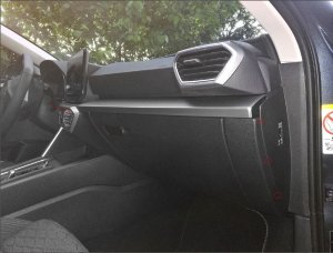

So...hier kommt nun die etwas ausführlichere Beschreibung, wie Du das Handschuhfach ausbauen kannst:
Zuerst muss die seitliche Abdeckung, in der der Schlüsselschalter für den Beifahrer-Airbag sitzt, entfernt werden.
Dazu benötigt man einen Plastikkeil, den man in die Nut einführt und ungefähr bei den Kreismarkierungen (siehe Bild) die Abdeckung aus der Verankerung hebelt.
Die Abdeckung lässt sich dann relativ einfach aus der Verkleidung der A-Säule ziehen.
Dann kann der Stecker auf der Innenseite des Airbagschalters gelöst werden, indem die kleine gelbe Nase eingedrückt und dann am Stecker gezogen wird.
Als nächstes wird die Abdeckung im Fußraum (unterhalb des Handschuhfachs) entfernt. Hierfür sind lediglich 3 Schrauben und ein Gewindestopfen zu entfernen.
Danach musst Du das Handschuhfach öffnen und 3 Schrauben im oberen Bereich lösen sowie eine weitere Schraube, die sich am Ende der Vertiefung oben rechts befindet.
Außerdem muss die Handschuhfachleuchte entfernt werden, indem man mit einem Schlitzschraubendreher von der rechten Seite unter die Leuchtabdeckung geht und die Leuchte vorsichtig raushebelt.
Auf der rechten Außenseite des Handschuhfachs, die nach der Demontage der seitlichen Abdeckung zu sehen ist, befindet sich ein Spreizclip, der ebenfalls entfernt werden muss.
Diesen kannst Du, falls Du kein Spezialwerkzeug hast, einfach mit einem kleinen Schlitzschraubendreher vorsichtig raushebeln.
Danach sollte das Handschuhfach lose sein und dir schon leicht entgegen kommen. Am besten stützt du es mit deinem Knie oder so ab.
Bevor Du das Handschuhfach komplett entfernen kannst, musst Du allerdings noch die Handschuhfachleuchte, so drehen, dass sie im Hochformat durch die Öffnung hindurchgesteckt werden kann.

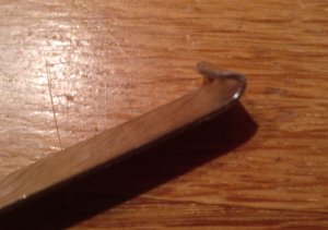

Leider ist der Kabelbaum, der per Quadlockstecker an der Infotainment Einheit hängt, nicht besonders lang - zumindest in meinem Fall - so dass Du vermutlich noch die silberne Zierblende oberhalb des Handschuhfachs entfernen musst. Dafür muss dann eine Schraube an der rechten Außenseite gelöst werden und zudem die Lüftungsdüsen in der Mitte des Fahrzeugs entfernt werden. Ich habe mir dafür aus einem ca. 10 mm breiten Metallband ein Art Bügel gebaut, indem ich mir mit einer Zange vorne eine Art Haken gebogen habe. (siehe Bild) Mit diesem Werkzeug muss man dann einfach möglichst mittig in den oberen Lüftungsschlitz ca. 3-5 cm reingehen (siehe Pfeil im Bildund sich dann dahinter haken. Ein ruckartiges Ziehen bringt die Lüftungsdüsenabdeckung nach vorne. Danach lässt sich dann die Zierblende - ebenfalls ruckartig - einfach entfernen und der Weg hinter die Infotainment Einheit ist frei. :)

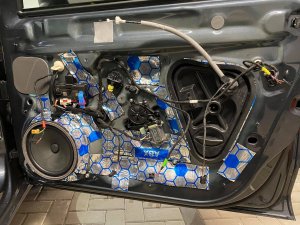

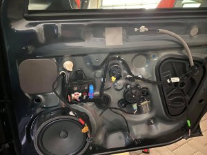

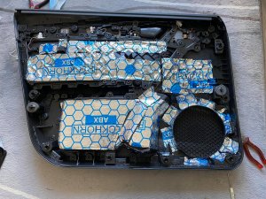

Wo kommt der helix subwoofer hin? Hat eigentlich schon jemand die Türen gedämmt? Falls ja, wie demontiere ich die Verkleidungen?
  • Aktivsubwoofer - Reserverad | Nachrüsten Beitrag #35
Ich habe die Türen gedämmt am Wochenenden und an sich sehr einfach.

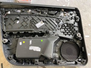

Die Blende der Türgriffe muss ab und die Fensterheber Kulisse, dahinter befinden sich 2 Schrauben und die müssen ab, dann kann man die entsprechenden Klips raus Klipsen und entsprechend die Türpappe nach oben hin aushängen.
Anschließend alle Stecker ab und die Tür kann abgenommen werden :)
Aber bestellt euch schon mal eine Türgriffabdeckung, die wird leider bei der ersten (zumindest bei mir) in Mitleidenschaft gezogen trotz vorsichtiges Handeln mit Kunststoffhebelwerkzeuge.
Bei der zweiten, wusste ich dann exakt wo ich ansetzen musste.
Einfach geht es, wenn man zuerst die Fensterheber Kulisse raushebelt, um dann besser die Türgriffblende ab zu bekommen.

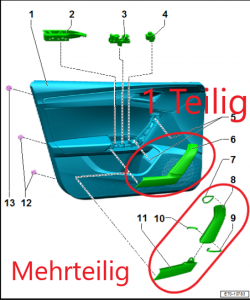

PS: Es gibt 2 Ausführungen des Türgriffes, je nachdem ob man das Dinamica Paket hat oder eben nicht.
Ohne Dinamica Paket ist die Blende einteilig.
  • Aktivsubwoofer - Reserverad | Nachrüsten Beitrag #36
Hast du auch hinten gedämmt? Hat das Dämmen viel gebracht?
  • Aktivsubwoofer - Reserverad | Nachrüsten Beitrag #37
Habe hinten nicht gedämmt, da es hinten tatsächlich selten etwas bringt.
Für mich war es ein voller Erfolg, auch wenn ich eine Tügriffblende kaufen muss :D
Es hört sich viel Voluminöser an (Kein Beats) sowie druckvoller und das Wichtigste überhaupt, es Vibriert und Schepper wirklich gar nichts mehr :D
Als weiterenn Tipp kann ich nur geben, einmal an der Außenkante der Tür pappe mit Betumenband rum zu gehen, da hier Kunststoff direkt auf Blech "aufliegt" und mitschwingt und die nervigen Nebengeräusche ebenfalls erzeugen kann

Bilder hast nicht zufällig gemacht oder? 😁
