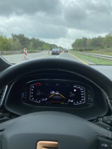

mir ist heute erneut ein kurioser „Fehler“ passiert.
Ich fahre ja nur den Cupra 5F BJ 2020. Nun ist mir heute auf der Autobahn aufgefallen, dass der Lane Assist mit dem ACC plötzlich auch andere Spuren erkennt und dort auch Autos anzeigt. Ich dachte, dass das mit diesem Modell eigentlich nicht funktionieren dürfte. Außerdem hat das Auto die Geschwindigkeit eines Verkehrsschildes übernommen. ACC auf 130 eingestellt, 80er Schild wurde erkannt, Auto bremst auf 78 runter und beschleunigt dann auf 83 und hält das Tempo. Das konnte ich allerdings nicht mehr nachstellen und war bisher einmalig (es war kein vorausfahrendes Auto vor mir). Hat jemand schon Ähnliches erlebt? Auch die Spurenanzeige wie auf dem Bild kann ich nicht nachstellen, das passiert nur ganz selten mal.45011DC5-A894-4D4E-88A7-05555B693DCB.jpeg

Pacc gibt's beim 5F nicht ab Werk.
Muss also aktiv nachgerüstet worden sein.
Seat selbst kann das nicht.
Das Auto links ist die rechts überhol Verhinderung
  • ACC mit Spurenanzeige Beitrag #4
Die Anzeige kommt immer wenn du rechts Überholst bzw. durch ACC drohst zu überholen. Dadurch wird er auch die Geschwindigkeit reduziert haben. Sollte also alles OK sein.

Die Anzeige kommt immer wenn du rechts Überholst bzw. durch ACC drohst zu überholen. Dadurch hat wird er auch die Geschwindigkeit reduziert haben. Sollte also alles OK sein.
Ahhh, dann macht es ja tatsächlich Sinn. Genau so war die Situation. Danke 🙏

Bedienungsanleitung, Seite 289, Abb. 274
