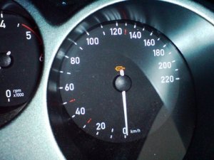

Um das dann jetzt mal endgültig hier aufzuklären.
Bild eins zeigt die Leuchte für den DPF.
Das heißt laut Bedienungsanleitung: 15 min Regenerationsfahrt bei min 2000 U/min
In Bild zwei, Nummer 1 ist die Agbaskontrollsystem Leuchte zu sehen. Auch Motorchecklampe genannt.
Laut Bedienungsanleitung: mit verminderter Geschwindigkeit unverzüglich in die Werkstatt.
mfG:wave:
mfG:wave:
also bei mir leuchtet die lampe nr 1 in Bild 2 auf. also die abgaskontrollsystem leuchte. ich hab mit de werksatdt gesprochen, ich soll am freitag zum fehler auslesen vorbei kommen.
