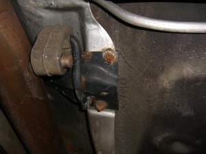

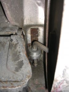

Naja, ich hab nen ganzes Wochenende Zeit dafür Zuerst mal die Schrauben mit Rostlöser bearbeiten, und dann mal sehen. So schlimm wirds schon nicht sein. Ansonsten muss halt auch das der Händler machen, was aber wieder gut 60 Euro die Stunde kostet
EDIT:
So, hab jetzt gestern mal Bilder gemacht.. auf einem sieht mand ie Abgerissene Schraube schon. Rostlöser hab ich auch gekauft, wie viele Tage vorher fang ich da an, das Zeugs zu bearbeiten? Oder gibts andere Varianten um das lose zu bekommen?

Wen nich mir die Pics so ansehe, dan würde ich jetzt doch mehr zu einer robusteren Alternative greifen.
1. Schraube mit Rostlösen einspühen. ca. 1 Min einziehen lassen, dann versuchen zu lösen.
2. abgerissene Schrauben ankörnen und ausbohren
3. Gewinde reinigen und ggfs nachschneiden
4. neue Edelstahlschrauben und Halter einsetzen -> fertig
