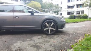

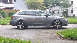

Hallo, was sagt ihr dazu? Es sind die Etabet Eros in 18 Zoll Felgen. Hab sie nur hingestellt und noch nicht Montiert. Sieht man eh auf den Bildern.
  • [5F] DISKUSSION: Felgen/Reifen Kombination Beitrag #4.674
Mir gefällt es nicht so
Gesendet von meinem Amiga 500
  • [5F] DISKUSSION: Felgen/Reifen Kombination Beitrag #4.675
Die Felgen an sich finde ich okay, aber am Leon sind sie nicht so mein Fall. Ich hatte ein solches Design auch mal ins Auge gefasst, aber schon bei der Ansicht am Konfigurator mit dem Leon wieder aussortiert.
Aber lass dich nicht beirren, dir sollen sie gefallen.
