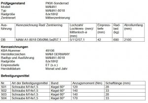

ich überlege die MAM A1 18 Zoll ET42 auf meinem Seat Leon 5F 2017er ST 1.8tsi DSG zu fahren. Meine Frage, muss ich diese eintragen oder reicht der Eintrag in dem vorhanden Gutachten aus.
Achso als Reifen kommen 225/40 zum Einsatz.

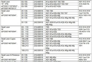

Fitmaschine Auflage A01 bei allen 5F Varianten, also ja muss abgenommen werden. Ist aber kein Problem, dauert nicht mal 30min und kostet 40-50 €
  • [5F] DISKUSSION: Felgen/Reifen Kombination Beitrag #4.694
wiesel_, wenn ich das richtig sehe, dann haben die 215/40 R18 kein "A0" und Fitmaschine könnte sie ohne Eintragung mit dieser Größe fahren?! Korrigiert mich, wenn ich falsch liege! :)
  • [5F] DISKUSSION: Felgen/Reifen Kombination Beitrag #4.695
stimmt, dann müssen nur noch die Achslasten passen.

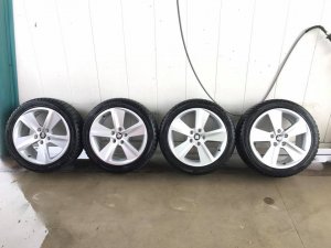

Hallo, was sagt ihr dazu? Habe sie heute gekauft. Sehen nicht schlecht aus finde ich ;-)20170913_185158.jpg20170913_185220.jpg20170913_185207.jpg
  • [5F] DISKUSSION: Felgen/Reifen Kombination Beitrag #4.697
Hallo, was sagt ihr dazu? Habe sie heute gekauft. Sehen nicht schlecht aus finde ich ;-)Anhang anzeigen 38954Anhang anzeigen 38955Anhang anzeigen 38956
kann man machen ;) mir persönlich wären die aber zu klein
