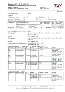

Diskutiere [5F] DISKUSSION: Felgen/Reifen Kombination im 5F - Fahrwerk & Räder Forum im Bereich 5F - Tuning; daene85: versuchs mal hier: http://www.aez-wheels.com/DE/tuev-certificate Normalerweise steht im Gutachten auch, welche Schrauben zu verwenden sind.

OK. Hab heute mal beim Händler angefragt. Die Aussage war:
Da mein Typ nicht aufgeführt ist müssen 5 Gewindegänge (umderehungen) drin sein bevor die schraube fest ist und man kann die Originalschrauben verwenden.
8o
Ich glaub darauf sollte ich nicht vertrauen

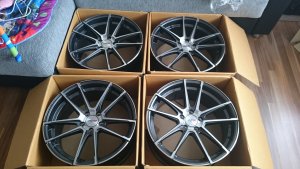

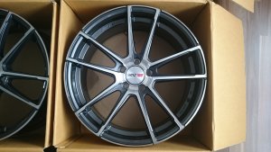

So heute meine Motec Radical abgeholt sehen richtig geil aus
  • [5F] DISKUSSION: Felgen/Reifen Kombination Beitrag #4.053
Sehen gut aus, welche Größe haben die Felgen ?
  • [5F] DISKUSSION: Felgen/Reifen Kombination Beitrag #4.054
JoKeR 555
Die gefallen mir sehr gut. Finds nur schade, dass die 8,5" breit sind, wie die meisten 19" Felgen, da ich die Breite für 225er Reifen zuviel finde :(
  • [5F] DISKUSSION: Felgen/Reifen Kombination Beitrag #4.055
JoKeR 555
bitte mal wiegen !!
Danke !
  • [5F] DISKUSSION: Felgen/Reifen Kombination Beitrag #4.056
BenSmith Der Neue
Also es sind 5x112 8.5Jx19 ET45 Gewicht laut hersteller 11.4KG auf meiner Wage Zuhause sind die bei 11.2KG

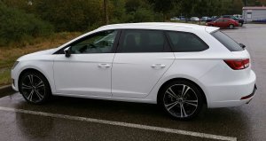

Winterbereifung (noch Ganzjahresreifen) auf Serien-Dynamics 17" ....
Sommerbereifung:
Borbet XL Black Polished 8x18 ET 50 und
Pirelli Cinturato P7 Blue 225/40 R18
Gesamtgewicht 20 kg per Rad
Kosten gesamt alles neu: 1100 EUR
nichts breiter, nichts tiefer

Da ich leider keine weiteren Antworten bekommen habe (bezüglich Schraubenlänge) möchte ich hier kurz Erläutern damit auch andere was davon haben.
Ich war heute beim Tüv und habe die Einzelabnahme machen lassen. Schraubenlänge war 28mm und es war alles soweit OK. Schrauben wurden die bei eBay gekauft und diese machen einen guten Eindruck!
Zwischen Felge und Bremssattel ist nicht viel Luft aber es funktioniert.
Danke an alle die mich hier ein Stück weiter gebracht haben.
