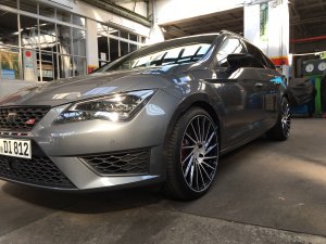

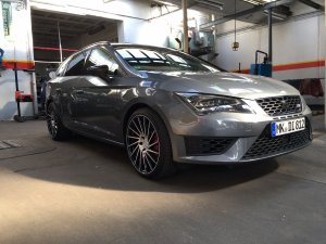

Halli Hallo.. Habe seit gestern meine neuen Sommerreifen bzw Felgen drauf, geworden sind es 8,5 x 19 ET45 KESKIN KT17 mit 235/35 R19 Conti Sport Contact 5.
Passt alles wunderbar, garkeine Probleme, er wird die Tage noch die Federn von ST eingeplanzt bekommen, die schon zu Hause liegen, ich denke das muss auch sein. :)
Paar Fotos im Anhang! :)

Gefällt mir sehr gut! Hast du auch Bilder von der Seite? Bei den Federn meinst du wohl eher FR, oder?
  • [5F] DISKUSSION: Felgen/Reifen Kombination Beitrag #3.959
flomann
Er meint Federn der Marke ST-Suspensions ;)
  • [5F] DISKUSSION: Felgen/Reifen Kombination Beitrag #3.960
flomann: Ja habe auch Fotos von der Seite, schick mir doch bitte deine E-mail Adresse per Nachricht, kriege sie hier nicht hoch geladen da sie zu groß sind.
pirate man: DANKE DIR! Genau es werden Federn der Marke ST-Suspensions. 20/20mm. Werde ich mit meinem Kollegen morgen Mittag eben da rein schmeißen.
Und ich finde die Federn müssen auch rein, sonst wirkt es irgendwie komisch. obwohl die Größe der Felge ja genau identisch ist zur Original.. halt nur bisschen weiter raus steht als Original!!
