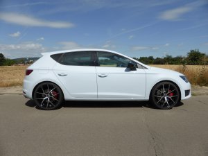

Nebenbei bemerkt fährt der Cupra 280 auf 235/35 R19...meiner jedenfalls und der ST bei der Probefahrt ebenfalls. Ich lasse mir morgen die Seitronic RP5 in Schwarz hochglanzpoliert montieren. Die Maße sind 8x19 ET45 und sie wiegen 11,3 kg.

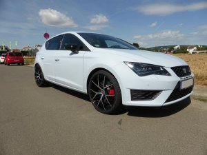

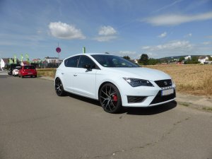

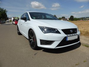

Du, ich bin mit der Standardbremse mehr als zufrieden und das leider bezog sich eher darauf, dass, sollte Jemand mit Performance- Bremse Interesse an den Felgen haben, diese leider nicht geeignet sind. Aber grundsätzlich ist die Serienbremse der Hammer und um Längen besser als die MTM- Brembo- Anlage mit acht Kolben, die ich auf meinem Audi S4 hatte. Da sind ironischerweise wirklich Welten dazwischen...
Hier mal ein paar Bilder nach der Montage (leider noch mit Hängearsch, weil die Winterräder im Kofferraum nach unten drücken).
  • [5F] DISKUSSION: Felgen/Reifen Kombination Beitrag #2.497
Sehr geil, vorne könnte er nen Tick tiefer.
  • [5F] DISKUSSION: Felgen/Reifen Kombination Beitrag #2.498
Vielen Dank! Tiefer könnte er tatsächlich vorne, aber ich habe erstmal nicht vor, am Fahrwerk rumzubasteln. Federn kämen für mich nicht in Frage und das Fahrwerk vom Cupra gefällt mir derart gut, dass er erstmal so bleiben wird.
