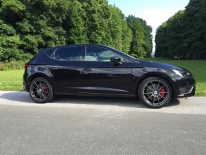

Moin Zusammen, suche neue 19er Felgen für meinen silbernen 5-Türer Cupra.
Hat jemand da gute Ideen oder Empfehlungen? Sollten leichter als die Originalen sein (was ja nicht allzu schwer sein dürfte)...
Hatte mal die ATS Racelight im Auge, aber auch das Design der Motec Tornado gefällt mir ganz gut. Weiß hier jemand was diese Felge etwa wiegt?
