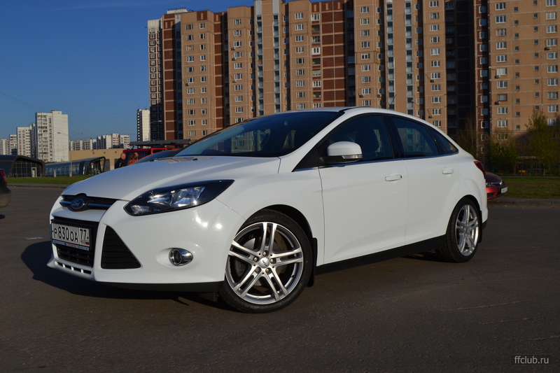

2. Meine aktuelle Wunschfelge wäre die Rial Bavaro:
Diese ist ja deutlich "filigraner" - bietet so eine Felge gewisse Nachteile, über die man sich Gedanken machen sollte? Beispielsweise dass mehr Spritzwasser an Bremsen etc kommt? Andererseits kommt mehr Luft dran = mehr Kühlung..was meint Ihr?
Ich fahre nicht viele KM am Tag (15-20km, am WE mehr) aber immerhin täglich..
Ich überlege halt generell, ob ich (mal abgesehen vom Geld), die Sommerreifen auf den Seatfelgen lassen soll und mir einfach Winterräder auf Stahl besorge..Ist günstiger, muss den Sommerreifen nicht quälen. Optik und "haben wollen" sind natürlich ne andere Geschichte :/
BTW: Bei Stahlfelgen werde ich zB bei A*U gefragt, ob und welches Reifendruckkontrollsystem berücksichtigt werden soll..Mein Seat-Mensch meldet sich zZt nicht, was muss ich beim Leon beachten??
  • [5F] DISKUSSION: Felgen/Reifen Kombination Beitrag #2.032
Zu deinem ersten Punkt: Ja das überstehen Reifen in der Regel problemlos.
Zu deinem zweiten Punkt: Daüber musst du dir keine Gedanken machen m.M.n.. Spritzwasser, würde ich sagen, kommt immer an die Bremsscheiben, unabhängig von der Felgenform. Über die Kühlug der Bremsen würde ich mir keine Gedanken machen, außer die willst auf die Rennstrecke. Zudem kommt die Luft für das Kühlen der Bremse aus Fahrtrichtung. (Cupra hat keine Nebelscheinwerfer, aber Gitter um Luft zur Bremse zu führen)
Ob Geld für die Optik auszugeben oder Geld zu sparen, hängt meistens davon ab, ob man ein Auto nur als Gebrauchsgegenstand sieht oder nicht.

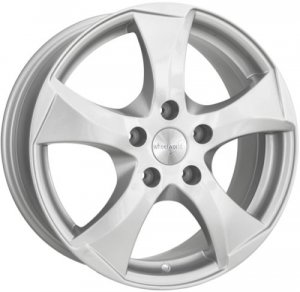

Ich habe auch (zuerst) "sparsam" gedacht und mir Stahlfelgen (100,- Euro vom Golf VII, 6x16') und SEAT Radabdeckungen (40,-) zusammen mit Winterreifen 205/55/16 gekauft. Fahrtechnisch ist das für den Winter mehr als o.k.! Aber optisch . . .??
Nun war gesten bei ebay ein Angebot für 6,5x16' Alus von Wheelworld WH22 für 236,- Teuros inkl. Lieferung. Da habe ich dann doch zugeschlagen . .
Im nächsten Winter sieht mein LEON dann deutlich besser aus und den "Mehrpreis" finde ich erträglich.
