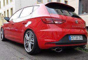

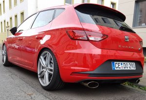

Ich hab Gestern mal den Handpolierschwamm + Autofinesse Mercury Metal Polish ausgepackt und die Endrohre poliert.
Vorher:
und nachher:

Warum gibt man soviel Geld aus, wenn ich das mit anderen wesentlich billigeren Mitteln zb. für die Endrohre,mit herkömmlichen Edelstahlreiniger absolut genauso hinbekommt
Weil man sich bei diesen Produkten sicher sein kann, dass Sie für diesen Einsatzzweck entwickelt worden sind. Viele Produkte aus dem Haushalt etc. haben Nebenwirkungen, die auf langer Sicht kontraproduktiv sind.
Ich schiebe meinen Wagen doch auch nicht durch die Waschstraße wenn ich ihn sauber haben will. Erfüllt den Zweck der Reinigung, jedoch erhält man als Nebeneffekt Swirls und Hologramme im Lack.
"Sauber" kann man nicht mit "gepflegt" gleichsetzen.

ja eben deswegen habe ich ja bewusst den Edelstahlreiniger genannt weil der ja expliziet genau dafür ist .

Was ist denn für dich herkömmlicher Edelstahlreiniger? Wenn dieser zu grob ist, wirst du damit Spuren auf den Endrohren hinterlassen.
Ist der Reiniger von dem du sprichst eine Politur mit Schleifpartikeln oder eine chemische Zusammensetzung? Die Politur, die ich genommen habe, ist sehr schonend und auf einen guten Glanz ausgelegt.

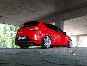

Gestern habe ich ein paar Bilder geschossen
Hier eines davon:

Schön gepflegter Leon. Womit hast du diesen pervers geilen Glanz hinbekommen?
Bin momentan mit Soft99 Produkten unterwegs. Beading und Sheeting ist der Hammer, aber glanztechnisch bin ich noch nicht so zufrieden. Mein Problem ist natürlich, welche Produkt haftet noch auf PTFE??

Schanny die Vorarbeit muss stimmen Sprich: Der Lack muss gut poliert werden. Ich habe meinen Wagen mit Car Pro Essence mit einem mittleren Pad poliert. Der Lack war zu dem Zeitpunkt in einem guten Zustand, da der Wagen noch nicht viele KM auf dem Tacho hatte und auch keine Waschstraße gesehen hat.
Essence ist eine Mischung aus Finish Politur und Pre Cleanser für Coatings. Nach dem Essence habe ich CQuartz UK aufgetragen und nun, nach knapp über 2 Monaten, noch das Nanolex Hybrid Wax. Die Glanzsteigerung vom Hybrid Wax war aber nur minimal.
Welches Shampoo nutzt du zum Waschen? Viele Shampoos sind eher negativ und bilden eine Schicht auf deinem Lack. Ich bin ein Fan von neutralen Shampoos, die den Lack richtig reinigen und keine eigene Schicht aufsetzen. Dein Lackschutz kann danach zeigen, was es drauf hat
Ich hatte auch eine Saison das Soft 99 Fusso auf meinem Golf 5 R32. Mr Pink war definitiv das falsche Shampoo für das Fusso. Erst nachdem ich auf CarPro Reset umgestiegen bin, war das Beading/Sheeting wieder richtig gut und der Glanz war, meiner Meinung nach, deutlich besser.

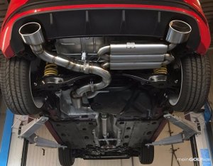

Wie ist der Durchmesser der Anlage mit geschlossener Klappe? Wie ist das bei dir aufgebaut?

Boffboff aber etwas nachbearbeitet ist das Foto auch, oder? Die Farben wirken so unnatürlich...

Ich vermute mal, dass zumindest am Kontrast geschraubt wurde. Daher auch die scharfen Kanten in der Reflektion auf dem Lack

wiesel_ ein Wenig Ich hab hier ein Vergleichsfoto

Tancho es sind 60mm. Ich glaube Serie hat der 290er an der kleinsten Stelle sogar noch weniger. Hier ein Bild vom Aufbau

Vielen Dank für das Bild!
Also 60 mm sind sehr gut das ist auch immer ein Problem bei manchen klappenanlagen ist der Querschnitt sehr gering mit geschlossener Klappe was bei mehr Leistung zu Problemen führen kann.
Aber bei dieser Anlage wurde das perfekt gelöst!
