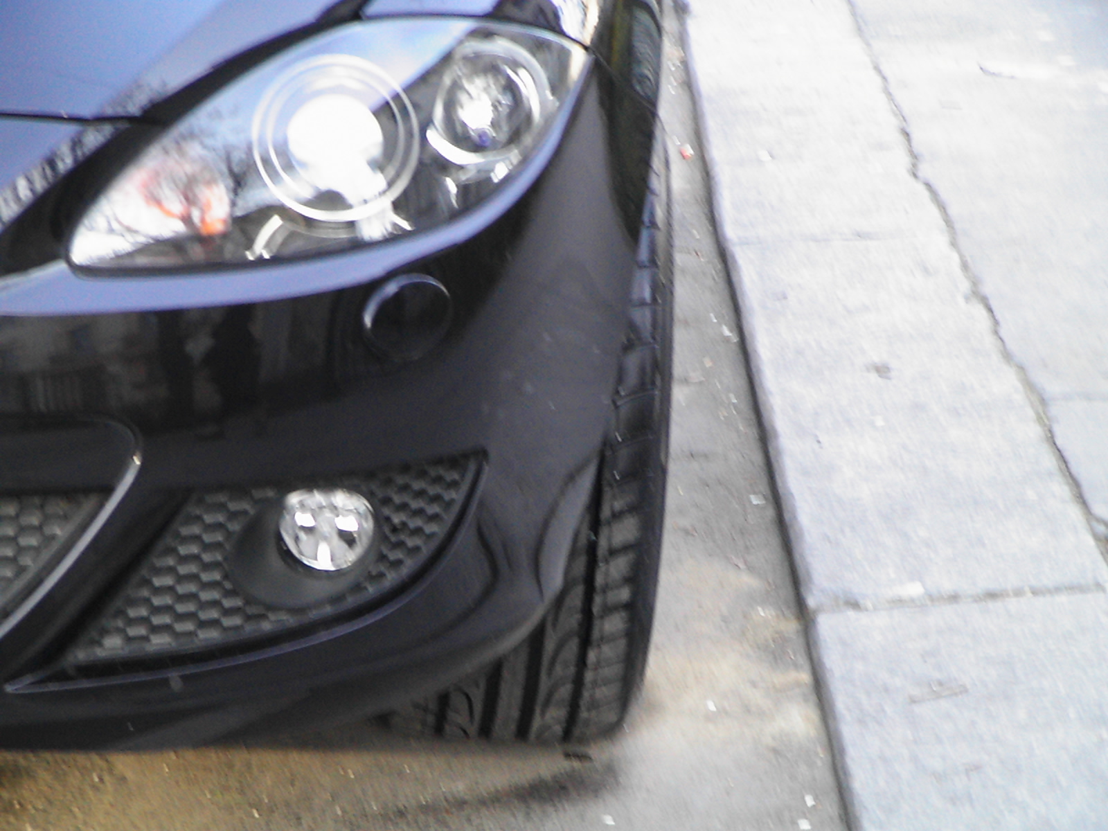

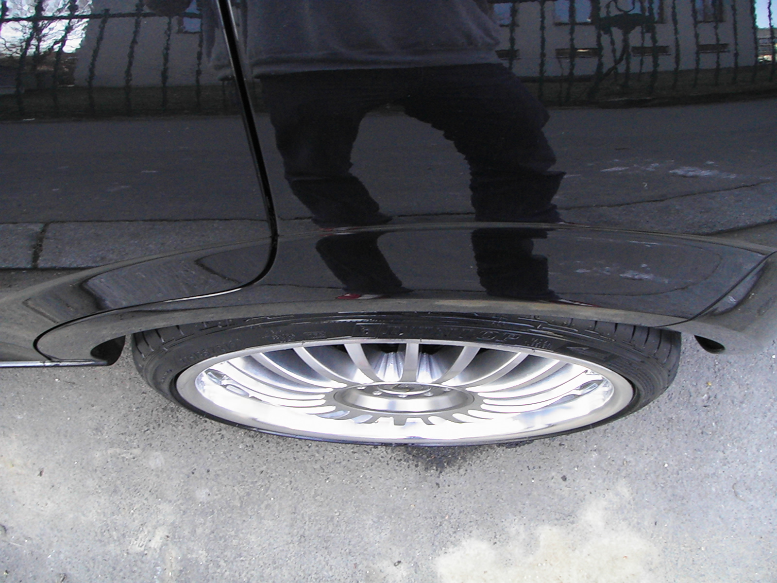

... soviel zu felgen mit ET35
hello,
hab heut meine schmidt felgen 8,5x19 mit ET35 montiert aber irgendwie stehen sie vorne drüber :(
seht selbst:
versteh es allerdings nicht ganz da ja hier im forum einige ET35 fahren.
hinten passt alles ->
vielleicht hat ja wer eine erklärung dafür .. obwohl mir wahrscheinlich nichts anderes überbleiben wird als für vorne welche mit ET45 zu kaufen :evil:
greez mcd
  • [1P] DISKUSSION - Felgen/Reifen-Kombination Beitrag #55
AW: ... soviel zu felgen mit ET35
...versteh es allerdings nicht ganz da ja hier im forum einige ET35 fahren...
Bist Du Dir sicher, dass die auch Felgen in der 8,5"-Breite fahren? Dadurch dürften sich nämlich auch noch Unterschiede ergeben, oder?
  • [1P] DISKUSSION - Felgen/Reifen-Kombination Beitrag #56
Also das bei einer 8,5" breiten Felge mit ET35 vorne die Felge knapp übersteht ist schon klar,oder? Meine 8,5" mit ET40 dürfte schon recht knapp sein,habe die Felgen leider noch nicht,kann es also nicht prüfen.
Nur sollte die Lauffläche des Reifens bei 215 oder 225 doch abgedeckt sein,was hast du denn für Reifen drauf?
Hinten max. ET35/evtl.30,vorne ET40 bei 8,5" wurde mir von einigen hier im Forum empfohlen.

  • [1P] DISKUSSION - Felgen/Reifen-Kombination Beitrag #58
Oh jetzt machst du mir aber Angst. 8o
Warst du mit den Felgen schon beim Tüv. Was haben die genau für eine Breite?
Also bei dem Golf von meinem Bruder sieht es genauso aus. Dem wurde es eingetragen.
wieso....fahr 8.0x19 mit et35 und 225/35 sieht genauso aus....
Bei 8,0 schon klar,bei 8,5 schon hart an der Grenze,oder ;)
  • [1P] DISKUSSION - Felgen/Reifen-Kombination Beitrag #60
AW: DISKUSSION - Felgen/Reifen-Kombination
@mcd
Kommt die auf die reifenbreite an . ;) welche reifen fährst du ??? sieht meiner meinunung doch bündig aus !!! fährst du mit tieferlegung ??? ;)
Gruß Rainer
