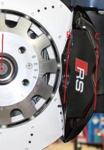

Bei Brembo ist eine technische Skizze mit wichtigen Abmessungen zu finden, damit könnte man relativ leicht Felgen vermessen und
prüfen ob der Festsattel drunter passt. Leider sind mir die Werte A, B und C unbekannt.
Siehe Bild . Ich hoffe hier kann jemand weiterhelfen........

Wollte noch meine Ergebnisse teilen die ich zu diesem Thema gesammelt habe.
Hier die Maße gemäß Skizze siehe oben.
Gleich vorne weg mit "Bremskolbengehäuse" meine ich die Erhöhung außen am Festsattel wo die beiden äußeren Kolben untergebracht sind welche hinter den Felgenspeichen zu sehen ist. Bild im Anhang.
A - 42 mm
B - 126 mm Bremskolbengehäuse innen Richtung Nabe ( Sattel innen 100mm )
C - 186 mm Bremskolbengehäuse Außen Richtung Nabe ( Sattel außen 205mm )
Die Scheibe ist 370mm im Durchmesser und 32 mm stark (min 30,4mm) Der AluTopf ist 18mm hoch.
Die Kolben der Bremszange bauen zur Felge hin 60mm auf.
Das bedeutet: Wenn eine Felge ein Maß A von min. 45mm im Bereich von B-C hat wird die Bremszange nicht an der Felge lang kratzen.
Darunter sind dann Spurplatten oder eine andere Felge erforderlich.

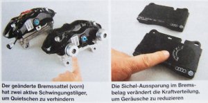

Ich habe die Werte von einer TTRS Bremse genommen. Die Maße sollten auf die Cupra PP Bremse adaptierbar sein. Den Seat sollte hier die aktuelle Version dieser Anlage
verbaut haben. Der Unterschied zwischen Alt und Neu könnt ihr auf zweiten Bild im Anhang sehen.
Ich hoffe damit kann man dem einen oder anderen PP Kunden die Felgensuche erleichtern. Man kann sich sogar mit den Angaben eine Schablone basten und dann einfach
in eine Felge halten um zu sehen ob genug Platz für den Festsattel ist. Die Suche nach Felgen für das Bremsenkaliber wird aber auf jeden Fall spannend !
Man kann sich grob daran orientieren, wenn die Felge für den TTRS zugelassen ist und von Breite/ET her auf den Leon 5F passt ist die Chance groß das es klappen könnte.
Angaben ohne Gewähr ;)
Hoffentlich wird bald mal ein Cupra mit PP ausgeliefert und der Forums Kollege kann meine Angaben entsprechend bestätigen, wäre toll den ich hab mir hier eine Menge arbeit gemacht da ich mit dem Gedanken spiele die Bremse nächstes Jahr selbst nachzurüsten.
Gruß an alle !

ja super, kannst du vielleicht die Maße von meinen Startposts 1 und 2 bestätigen, Danke

Nachmessen gestaltet sich jetzt im eingebauten Zustand etwas schwierig, sorry :S
