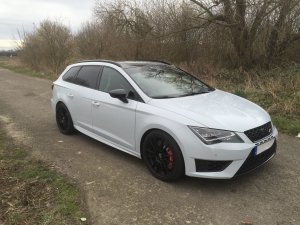

habe nun auch endlich meine Sommerreifen montiert. Hatte auch hier mal vor langem versprochen mehr Bilder
zu posten, war aber nie dazu gekommen ;) 225/40 R18 - Rondell 02RZ 8x18 ET 45 Tadaaaaaaaaaaaaa ....
Ich hab ET47 am FR ( 15 mm tiefer ?).
Du hast arg schräg fotografiert. Ich möchte noch weiter raus mit dem Rad. 10mm sollen gehen, 15 mm vielleicht, 20mm eher nicht, sagte mir ein GTÜ-Mann.

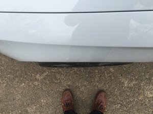

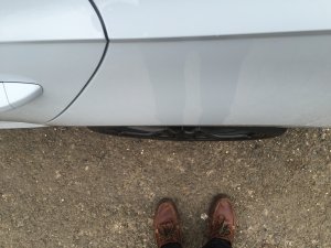

so sieht es bei 8x18 ET35 mit 245/35 und Eibach Sportline Federn aus
die Abnahme war schon schwierig, glaube nicht das da noch mehr geht

33mm ist die et-Grenze bei SerienRädern, nicht die maximale Spurverbreiterung. Heißt so viel wie ab 18mm platte pro Rad bei serienmäßiger et51 schleift es.
