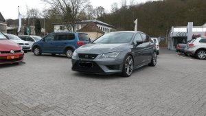

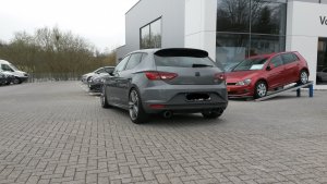

Brian91, für das Thema Platten/Spurverbreiterungen gibt es hier einen eigenen Thread. Die Original 19" Cupra Felgen haben ET 50. Ich habe an der VA 10er Platten (ET 40), an der HA 12er (ET 38), was dann auf das gleiche Ergebniss käme wie eine Felge mit ET 53 und 15er Platten. Ich sehe das auch als absolute Grenze und gerade mit Tieferlegung.
Hier kann man das ganz gut erkennen wie die Räder stehen (H&R 35mm) 20160328_130741.jpg 20160328_130809.jpg

sind bei Dir die Flaps weg?
  • [5F] DISKUSSION: Felgen/Reifen Kombination Beitrag #3.470
Oh zwei0 den habe ich Dussel Dan wohl übersehen....sorry. ja Platten sind bestellt und ich setze dann evtl. Die 10er Platten von Hinten nach vorne und die 15er nach hinten. Hast mich ja damals gut beraten^^
KTS ja, die flaps sind ab
