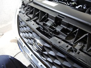

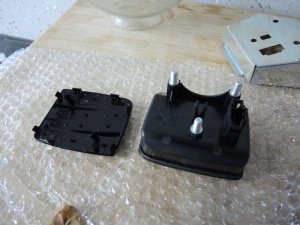

Hallo Freunde und Freundinnen des gepflegten Leons,
da ich keine detaillierte Anleitung zum Wechsel des Emblems im Kühlergrill und zum Ausbau der Heckklappenverkleidung gefunden habe,
dachte ich mir, mach halt selbst eine bzw. versuch es (ohne was kaputt zu machen):D

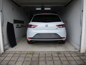

Ausgangssituation:

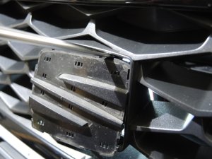

nun entfernt man die vier Plastikteile und die Blende über dem Grill und man kommt von hinten an das Emblem und kann nun versuchen das Logo zu entfernen ohne sich dabei die Finger zu brechen
Jetzt kommt die Erkenntnis des Tages, diesen Schritt kann man sich sparen!!!
Es löste sich plötzlich ein Teil des "S", ist nur gesteckt. Also einfach das "S" mit einem Plastikspachtel abhebeln und schon könnt ihr die Grundplatte mit einem kleinen Schraubendreher entfernen, man muss also weder eine Abdeckung noch den ganzen Stoßfänger demontieren.

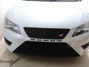

Ergebnis:

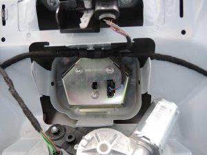

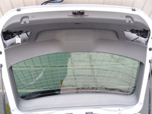

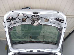

nun zum Heck:

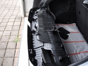

erst einmal die Deckel hinter der Beleuchtung entfernen, einfach nach außen abziehen und dann nach den Schrauben suchen.

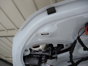

Erkenntnis 2 des Tages, es gibt keine!! Alles ist nur gesteckt, also fasst euch ein Herz und kräftig ziehen, bei mir ist alles heile geblieben.

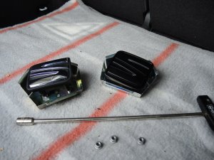

nun Stecker abziehen, die drei 10er Muttern raus, das alte Teil raus, das neue rein und dann die Verkleidung beherzt wieder aufstecken,
kleiner Tipp, nehmt die Metallklammern die in der Heckklappe hängen geblieben sind und steckt sie auf die entsprechenden Stellen der Verkleidung
Ergebnis:
FERTIG!!
Das Ganze (Front und Heck zusammen) hat mit Fotos und Zigarettenpausen genau 60 Minuten gedauert. Und ich möchte betonen, dass ich kein Schrauber bin!

Die Nasen - der Chrom-Teile - des vorderen Emblems brechen extrem Schnell! Und die Teile passen jeweils auch nur einmal.
Also: Obere Teil oben und Untere Teil unten!
Das Emblem vorne kostet neu um die 15€...habe es mir damals neu gekauft und von einem Kumpel die Chrom-Teile lackieren lassen. Demnach konnte mir egal sein, wie das alte Emblem aussehen wird, nachdem ich es KOMPLETT MIT TRÄGERPLATTE rausgeprügelt habe...beim neuen habe ich vorrausgedacht und jeweils 3 von den Rasthaken der Trägerplatte abgekniffen (Schräg gegenüber zu einander) und die anderen etwas angeschliffen, sodass es trotzdem noch hält aber man es im gleichen Zug erheblich leichter demontieren kann.
Am Heck sind die Chrom-Teile auch nur gesteckt. Allerdings etwas "robuster" als vorne ;-) wie schon beschrieben: Verkleidung abbauen, Stecker vom Schloss lösen, Muttern lösen, Emblem rausnehmen, Bankkarte oder kleine Spachtel aus Kunstoff (Verkleidungs Demontage Set heißt sowas z.B. auf Ebay) die Chromteile ausclipsen...vorzugsweise bei allen Chromteilen (auch vorne!) an den dicken Stellen anfangen...dann funktioniert das schon!

Wie Brian91 schon geschrieben hat, sind die "Nasen" des vorderen "S" sehr fragil.
Mir ging es nicht darum sie wieder einzubauen. Mein Ziel war nur weg damit. Rücksicht habe ich nur auf die Teile genommen die nicht ausgebaut werden sollten.
Einstecken lassen Sie sich auf jeden Fall nochmal. Ein paar Tropfen Sekundenkleber und Sie dürften dann wieder halten.
Evtl. für immer ;)

im Prinzip ja, aber wenn du das Chrom-S abhebelst ist danach nix mehr mit wieder festclipsen.
Die Clipse sind dann alle abgebrochen, dann hilft nur noch kleben...

Also ich habe es gestern hinbekommen, mit der Nagelfeile meiner Freundin :D
Vorsichtig untergehen und raus hebeln. Es ist keine Nase abgebrochen!

kleine frage zur Farbe.. die Seat embleme sind die Schwarz glänzend oder matt ? dein grill vorne sieht sehr schwarz aus auch matt.. hast du es lackieren lassen ?
  • Ausbau Seat Emblem Beitrag #19
Auf dem ersten Bild sieht man es ganz gut, das Front-S ist Hochglanz passend zum Rahmen und zu den Spiegeln, das Heck-S ist matt, da hinten nix glänzendes ist.
Der Grill ist nicht lackiert, er ist einfach nur gut gepflegt ;) (mit Koch Chemie Nano Magic Plast Care)
Mit solchen Mitteln kann man den Eindruck und die Optik des unlackierten Plastiks ganz gut beeinflussen, von matt über seidenmatt bis hin zu richtig speckig, kommt ganz auf das Produkt an, welches du aufträgst. Und zusätzlich wird der Kunststoff auch noch geschützt. :D
