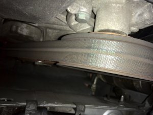

Einen Aufkleber habe ich nicht entdeckt!
Allerdings scheinbar ein Datum auf dem Zahnriemen... :D Vielleicht das Herstellungsdatum? 17.10.05 kann das sein?

Wo ist den der Zahnriemen auf dem Bild?
  • Zahnriemenwechsel beim 1,6 16V Beitrag #59
hmmm,
das auf dem Bild ist nicht der Zahnriemen sonder der Keilriemen der deine Zusatzaggregate antreibt.
Die Nummern darauf geben die Größe oder den genauen Typ an, denke ich mal (1005 ist die Wirklänge des Riemens).
Der Zahnriemen ist in der Regel unter einer Kunststoffabdeckung geschützt untergebracht.
