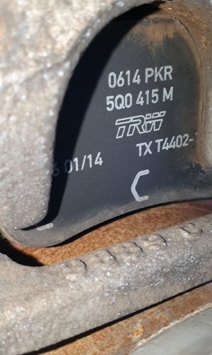

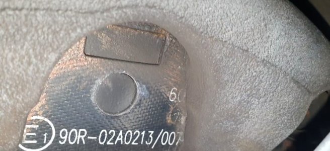

Ich suche auf Autodoc nach dem Automodell und es erscheinen verschiedene Grössen, Längen, Breiten von Belägen sowie Scheiben. Jetzt habe ich mal ein Foto von den Nummern auf den Belägen gemacht, aber auch daraus werde ich nicht schlauer. Kann mir jemand helfen und daraus die passenden Beläge sowie Scheiben ableiten? Danke

Das PR Nummernheft habe ich, aber woher soll ich von all den Nummern wissen welche davon für Beläge steht?

Wenn du die PR Nummer hast, dann suchst du dein Fahrzeug aus, klickst auf bremsen und dann steht bei „für PR Nummer xx“.
Welche PR Nummern hast du denn?

Das bringt dir nichts.
Poste deine VIN in dem Beitrag, wo ich dir gesendet habe. Dann bekommst du die passende PR Nummer. Bei Autodoc z.B. steht dann dabei „für Ausstattung PR XY“

Mit 1ZA und 1KS findest du bei jedem Teilehändler die richtigen Scheiben und Beläge.
