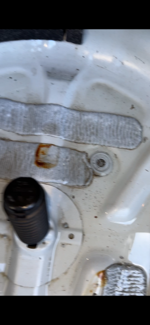

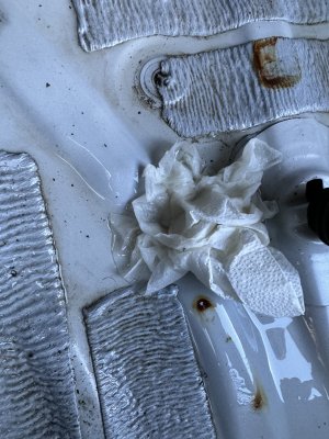

Hallo, ich habe vor knapp einem halben Jahr einen Seat Leon 5f SC FR gekauft Baujahr 2013. Ich beobachtet jetzt schon das 2 mal das bei Regen oder Waschen das Fahrzeug einen Wassereinbruch in der Reserverad Wanne hat (und das nicht wenig) bitte um Hilfe und das Problem zu beheben ! Bilder im Anhang.IMG_0590.jpegIMG_0595.png

Sorry ! Du machst es Dir ein wenig einfach, stellst hier zwei Bilder ein davon eins unscharf wo die Stellen zu sehen sind das Wasser zu sehen ist und erwartest das wir Dir athock sagen wo es her kommt . Nimm Dir doch einfach einen Schlauch . Ein anderer setzt sich in den Kofferraum und schaut was passiert . Wenn zu sehen ist wo vielleicht Wasser eindringt , nochmals ein oder mehrere Fotos machen. Dann wäre es vielleicht einfacher, eine fernschriftliche Diagnose zu erstellen wo es herkommt wenn Du es nicht dadurch schon selber lokalisieren kannst

Hab ich schon hab mir auch schon die anderen Beiträge angeschaut deswegen habe ich auch ohne Panorama Dach (weil das bei den meisten das Problem war) reingeschrieben leider finde ich kein Lösung und die „Bilder“ waren nur eine Veranschaulichung wo das Wasser steht und sollten kein Kunstwerk werden 🙃 eventuell da die letzten Beiträge schon etwas älter sind hat inzwischen jemand ein Lösung das war meine Intention dahinter
