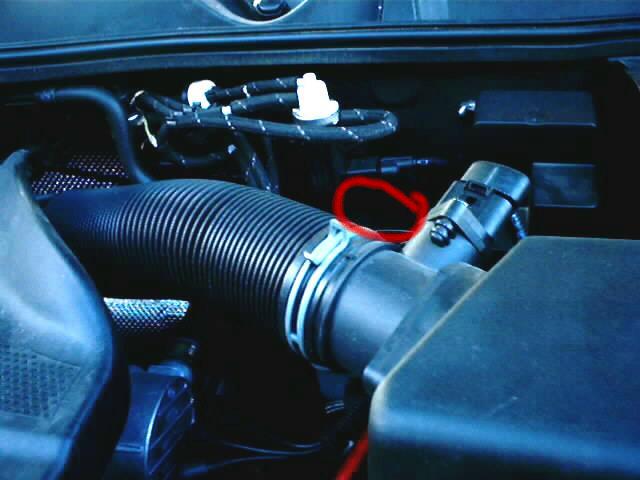

so ich hoffe ich kann dir mit dieser kleinen foto
montage helfen
da wo der weisse kreis ist da ist auch der besagte kleine kasten und da dahinter
gruß
torsten

also auf dem Bild sieht man ja zwei Plastikteile. Einmal ein eher rundes Teil (rechts) und ein viereckiges (in dem sich glaube ich zwei Relais oder so befinden)
Unter dem runden Teil sehe ich ein Kabelstrang, aber da kommt man mit den Fingern ja kaum hin, man sieht fast nix und ich wüsste auch nicht wie ich da noch ein 10mm² Kabel dabeizwengen sollte.
Den eckigen Kasten kann man ja problemlos abmachen, aber wie bekomme ich den anderen ab?

Ich hab hier mal ein Bild von dem Teil bei mir gemacht.
Wo ist da jetzt der Durchgang???
