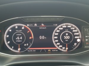

Hallo zusammen
Mir ist aufgefallen das sich mein VC rechts gesetzt hat. Die Umrahmung der Geschwindigkeits zeige ist unten abgeschnitten. Bei diversen Fotos im Netz sieht das ganz ähnlich aus. Ist das ein Mängel oder ok?
Schön sieht es natürlich nicht aus. Man kann das schon als Mangel betrachten, aber sicher als geringfügigen. Ob es sich lohnt, da nachzuarbeiten, oder ob man such dadurch noch mehr Probleme einhandelt, musst du selbst wissen. Ich würde, wenn es so bleibt, wohl nichts unternehmen.

Ich sehe das schon relativ deutlich als Mangel der m.M.n auch leicht zu beheben ist. Ich denke die Tachoeinheit hat Langlöcher. Warscheinlich hat sich da etwas gelockert und ist abgerutscht. Ich würde das beheben lassen weil es mich ziemlich stören würde.

Das kann ich so bestätigen. Ich schaue da täglich hin und ärgere mich. Es ist auch so das es am Anfang nicht so war. Das kam erst in den letzten 1000km vermutlich durch Vibrationen nach unten gerutscht.
Was ist das für ein Aufwand das reparieren zu lassen? Muss da das ganze Armaturenbrett weg?

Im Prinzip muss nur der Rahmen ums Cockpit ausgebaut werden. Soweit ich weiß ist jedoch der innere Rahmen mitsamt Chromumrandung, Display und den LED-Anzeigen eine Einheit. Ich glaube eine Korrektur ist nicht so leicht wie @dk_XCELLENCE sich das vorstellt.
Vielleicht kann unser Bastelprofi @Henno dazu etwas beitragen.
Letztendlich war es vielleicht einfach unklug von SEAT mit den virtuellen Rundinstrumenten so weit an den Rand zu gehen, denn wir reden hier wahrscheinlich von einer Abweichung von 1 mm. Das kann man, wie gesagt, als Mangel betrachten. Ob ein Gericht im Zweifelsfall zur selben Einschätzung käme, ist allerdings fraglich. Produktionsbedinge Abweichungen gibt es überall am Auto und solange diese die Funktion nicht beeinträchtigen ist das völlig normal.

Irgendwie muss das je möglich sein. Sonst hätte es ja nicht abrutschen können. Ist aber eigentlich auch egal. Wenn noch Garantie vorhanden ist würde ich es beheben lassen.

Muss es nicht, weil die Werkstatt nicht zwangsläufig in der Lage dazu sein muss, das VC zu auseinanderzunehmen. Dann wäre nur ein kompletter Tausch der VC-Einheit möglich, und diesem müsste der Hersteller oder der Verkäufer zustimmen. Tut er es nicht, müsste man sich streiten und ob man diesen Streit gewinnt, ist nicht sicher. Darauf wollte ich nur hinweisen, mehr nicht.
Probieren kann man es aber natürlich immer, keine Frage.

Das sehe ich etwas anders. Der Freundliche wird aber so oder so helfen können. Wie dann auch immer das Ergebnis ist. Eventuell einfach mal ein Bild davon machen und schicken. Dann sieht man ja was gemacht werden kann.

Gibt es die Möglichkeit das Bild anzupassen? So wie bei PC Monitoren oder so z.b drehen gegen den Uhrzeiger um 1 Grad oder ähnliches?

Ich war heute beim Seat Händler.
Das ganze Display wird auf Garantie getauscht.

Mir sieht das eher so danach aus, als ob die Verkleidung rechts ansteht.

Der Seat Händler hat mir ein neues Display eingebaut und alles ist jetzt so wie es sein soll.
Ich muss sagen Seat ist das was Garantie und Service angeht echt super, Daumen hoch.
