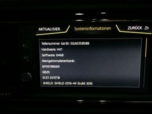

Hintergrund: unser Leon ST EZ 12/2017 soll wegen der fehlerhaften GPS Uhrzeitfunktion ein Update erhalten.
Die derzeitige Hardware und Softare habe ich angehängt.
Sind nach dem Update negative Änderungen zu erwarten? Ich habe überflogen, dass es beim Import von POIs Probleme gab.
Hat jemand Erfahrungen, ob das Problem mit der GPS Uhrzeitfunktion mit einem Update überhaupt behoben wird.
Ich habe auch die eine oder andere Sache selbst konfiguriert, z.B. Carbon Skin, Verkehrszeichenerkennung...
Die Codierungsänderungen sind dann wohl auch wieder weg, oder?

hallo zusammen,
ich bekomme die Software 479 aufgespielt.
hat zufällig jemand erfahrungen was sich geändert hat?

Bug fix
Echte Updates gibt es seitens Seat nicht.

meine vorgenommenen codierungen sind dann bestimmt alle weg (z.b. carbon skin, verkehrszeichenerkennung)?
kann ich nach dem update noch POIs einspielen?

Klingt nach falscher Zeitzone. Ist bei meiner GPS-Dashcam genauso. Die bekommt zwar die korrekte Zeit von den GPS-Sats, aber eben keine Info in welcher Zeitzone sich die Dashcam bzw. das Auto befindet. Das muss in den EInstellungen noch per Hand eingestellt werden. Sommerzeit = UTC +2h, Winterzeit = UTC +1h.

Bei einer viel früheren MIB2STD Version hatte ich das auch schon mal, da half es die Zeitzone ein mal neu zu wählen und die Uhrzeit kurz auf manuell zu stellen.
Danach wieder auf GPS und die Zeit passte wieder.
Macht euch keine Gedanken über Updates beim Händler, dort gibt es nur Service Updates, die bringen keine neuen Funktionen, max. Bugfix.
