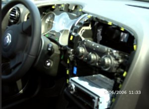

  • Tacho / Cockpit Verkleidung entfernen? Beitrag #48
Hier sieht man wo die Clipse sitzen. Denke ist bei Vfl und Fl das selbe. konsole ausbauen.JPG

  • Tacho / Cockpit Verkleidung entfernen? Beitrag #51
Einseitig am besten rechts mit einem Kunststoffkeil vorsichtig raushebeln. Wo die Klammern sitzen siehst du auf meinem Bild weiter oben. Dann Klammer für Klammer einfach ziehen. Könnte sein das mal eine kaputt geht. Gibts hier im Shop.
