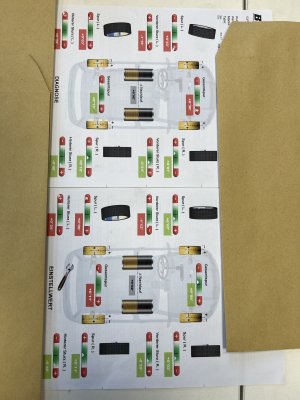

Ich habe eine Achsvermessung gemacht bei einer bekannten Werkstatt (nicht ATU).
Jedoch lenkt das Lenkrad relativ schwammig, zusätzlich wurde bei einer alter Achsvermessung andere Werte genutzt (obwohl gleiches Auto). Ich habe eine Verbundlenkerachse sowie Serienfahrwerk.
Laut Werkstatt ist alles ihm Rahmen und Nachbesserung bieten diese NICHT an.
Zusätzlich ist mir aufgefallen (bei allen Achsvermessungen mit dem Seat leon, das diese in der Regel, immer einen Soll haben von 1,20 /1.10 +- 0,30.
Leider habe ich nicht so viel Ahnung, kann jemand drauf schauen?
Im Anhang die Achsvermessung.

Wenn man der Eingangsvermessung trauen kann, ist deine achsgeometrie echt Schepps. Und es kann durchaus sein das man an deinem Fahrzeug nur die Spur einstellen kann.
Hast du mal nen Unfall gehabt? Oder hast du „Optimierungen“ am Fahrwerk vorgenommen? Andere Federn, Dämpfer oder Spurplatten?

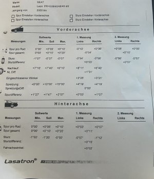

Welches Modell hast du denn? Wurde überhaupt das richtige Modell ausgewählt?
Mich wundert auf dem Vermessungsprotokoll die Position „Jahrgang von 2000“

Hier auch die Vermessung vor 2 Monaten

Das muss erstmal nichts heißen, aber nachlauf zum Beispiel und Spreizung sind meistens nicht wirklich einstellbar.
