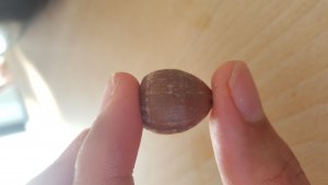

Hey leon fans, ich habe ein Problem!:nene:
Es geht um einen Gegenstand der in meinem Armaturenbrett, in Kurven, immer von Links nach Rechts purzelt.
Ich weiß nicht genau ob dieser Gegentand oben durch die Lüftungsschlitze gefallen ist oder ob es sich um ein Bauteil innerhalb des Amaturenbrettes handelt das sich schlicht gelöst hat.?(?(
Erstmal meine Frage wie soll ich das Problem angehen?
soll ich zum Händler fahren, das Problem melden und mit der Gefahr leben das es durch Eigenverschuldung dort hin gelangt ist.
Oder kann mir jemand Tipps geben wo und wie ich ohne größeren Aufwand dort hingelange um den Gegenstand zu entfernen ?

Such mal hier im Forum. Es gab einen Fall, dort war ein Kugelschreiber in der Rinne unter den Lüftungsschlitzen. Dieser passte von der Form her gar nicht durch die Öffnungen und war während der Produktion dort vergessen worden. Seat hat glaub ich sogar die Frontscheibe ausgebaut um ranzukommen.
Wenn du den Gegenstand sehen kannst und er eisenhaltig ist, könntest du mit einem Magneten Glück haben.

ich habe den Wagen neu bekommen und mir ist das Geräusch anfangs nicht aufgefallen erst nach einigerzeit kam das Geräusch zu stande.
Ich kann den Gegenstand leider nicht sehen aber das mit dem Magnet ist eine super Idee

Ich dachte vor Kurzen ähnlich. Gefunden habe ich dann einen Stein außen in der Kunsstoffrinne unter den Scheibenwischern. Nun ist Ruhe.

Hatte ich auch schon [emoji23]
War eine Eichel bei den Scheibenwischern [emoji28]

genau das war es 😂

sieht mir aber eher nach einer Haselnuss aus^^

oh da hat aber einer gut aufgepasst 😁 du Schlaumeier du
Hauptsache ist es befindet sich nichts im cockpit in den Armaturen
nocheinmal Glück gehabt
dankee 😉

habe das gleiche Problem, irgendein Gegenstand saust ab und zu hin und her wenn ich in eine Kurve fahre, wie hast du die Nuss rausbekommen ?

Keine große Sache
die nuss lag unter den Scheibenwischern
