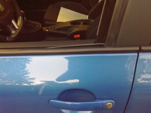

Ne, bei mir bleiben sie da, wo sie sind. Egal wie oft ich drücke. Ich hab unten mal ein Bild angehängt. Es ist eben nur so ein ganz kleines Stückchen, das draussen bleibt und ich hab das auch nur erwähnt, weil der Stefan sagte, dass die Scheiben ganz verschwinden und das tun sie eben nicht. Jedenfalls war das bei meinem alten Vor-FL genauso.

  • Scheiben gehen nicht ganz runter Beitrag #13
EDIT: Und es ist auch egal, ob ich das mit der FFB oder dem Knopf innen runterfahre. Das Ergebnis ist das gleiche...
  • Scheiben gehen nicht ganz runter Beitrag #14
Und du hast vollkommen recht :D
Bei mir bleibt da auch so ein minimales Stück draußen, das ist mir bisher nie bewusst aufgefallen.
