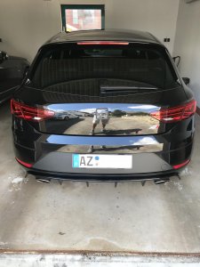

Medi76 wo kommst denn her? Auf deinem Lack der so spiegelt erkenne ich doch eine Flasche der Brauerei RAPP oder?
  • [Sammelthread] Eure glänzenden Leon 5F (Cupra) Beitrag #28
Ja das stimmt 😁, komme aus dem Raum Alzey. Etwa 25 km Südlich von Mainz!

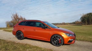

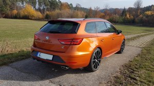

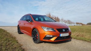

mein frisch aus dem Autohaus abgeholter Cupra 300 ST in Eclipse Orange
  • [Sammelthread] Eure glänzenden Leon 5F (Cupra) Beitrag #32
Wirklich schade, dass diese Kombi so selten bleiben wird. Deshalb Glückwunsch @, dass du einer der wenigen Glücklichen bist, die einen Cupra in dieser Farbe ihr Eigen nennen dürfen. Verstehen muss man solche Entscheidungen seitens SEAT nicht.
Auch hier nochmals danke für die schönen Bilder.

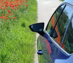

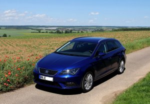

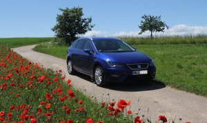

Neue Bilder in Mystery Blau; diesmal mit Mohn statt mit Raps oder Sonnenblumen.
Weitere Bilder im

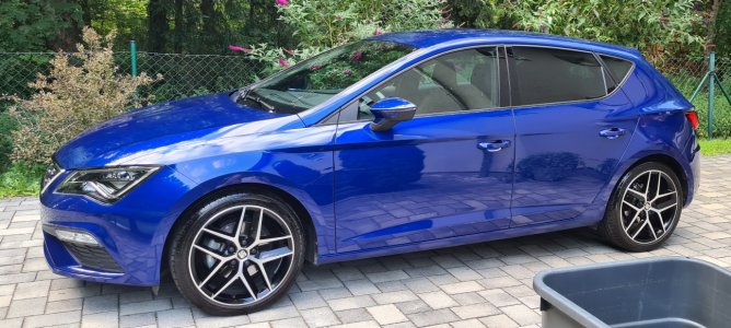

Mystery Blue mit Sommerrädern

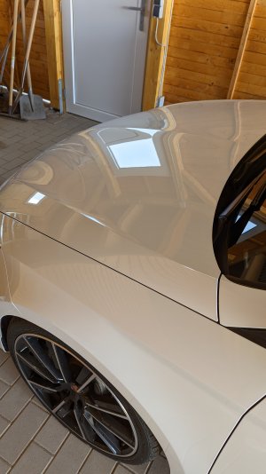

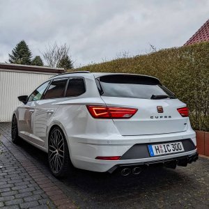

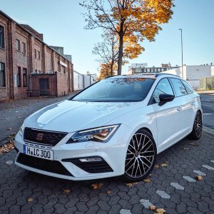

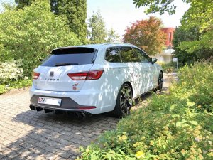

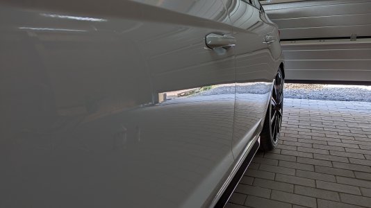

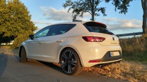

Hier mal ein paar Beispiele, dass auch weiß gut glänzen kann :)
Auf den Bildern hatte ich den Wagen zuvor 2 - Stufig poliert:
1x Cutting mit einem harten Schaumstoffpad von APS, als Politur Sonax Ultimate Cut
1x Finish mit Meguiars M205 Ultra Finishing als Politur auf einem mittelweichem APS Pad
Beide Durchgänge auf einer Flex 15mm Hub Exzenter.
Die Beifahrerseite hat als Lackschutz das Cquartz Lite Keramikcoating von CarPro bekommen, die Fahrerseite das Synergy Ceramic Wax von Infinity Wax. Das Infinity Wax Synergy Ceramic Wax hat im Vergleich jedoch verloren, nach gut 4 Monaten lässt die Performance deutlich nach.
Am besten beim Abspielen die Qualität auf Full-HD wechseln :)

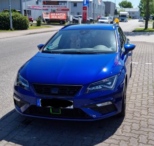

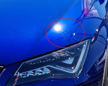

Moin,
Heute war großer Waschtag 🤭
Danach haben wir noch bisschen mit 'ner Politur (Prinox) hantiert. Jetzt strahlt er wieder fast wie "neu".
Meine bessere Hälfte war auch total begeistert, wie man unschwer erkennen kann 😆😆😆

Die Politur, die du genutzt hast, ist eine All-in-One Politur, also eine Mischung aus Politur und Versiegelung. Solche Produkte sind leider nichts Ganzes und nichts Halbes, die Polierleistung ist in der Regel im feinen Bereich, Defekte werden dadurch kaum beseitigt und wiederum ist der versiegelnde Teil sehr schwach.
Bei der Produktbeschreibung kann man zudem "Bullshit-Bingo" spielen, wenn man das Beispielbild vom Abperlverhalten sieht, weiß man nicht, ob Lachen oder Weinen angesagt ist.
Autopflegeprodukte am besten in einem echten Autopflegeshop kaufen. Einige Shops bieten sogar per Online-Chat eine Beratung an, falls man sich unsicher ist 😉 Autopflege24 zum Beispiel. Andere Shops wie Detailingverliebt oder Autopflege-shop sind aber auch immer per Instagram oder Mail gut und schnell, wenn man mal eine Frage hat.
Ich nehme an, dass du per Hand polierst? Mit einer guten Handpolitur, wie der Megiuars Ultimate Cut und einem mittelfesten Handpolierschwamm sollten die Defekte (Swirls in diesem Fall) rausgehen. Anschließend eine einfache Sprühversiegelung, zum Beispiel die Ceramic Spray Versiegelung von Sonax, Fireball Piroutte oder Meguiars Quick Wax und der Lack ist für 1-3 Monate vernünftig geschützt :)

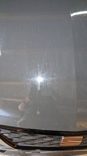

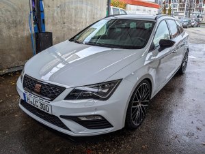

Ist zwar nicht mein Wagen, war aber zur Aufbereitung bei mir:
Waschen, Kneten, Polieren, Entfetten, Keramikcoating und ein paar Kleinigkeiten.
Der Wagen war voller Flecken und zudem Hologramme, vom Seat-Aufbereiter aus dem Autohaus.🥴
1-Polierdurchgang (15mm Hub Flex Exzenter für große Flächen, kleine PXE Flex für kleine Flächen/Rundungen)
Ca. 15-16 Stunden Arbeitszeit
Ausgangzustand:
Nach der Politur:
Endergebnis mit Keramikcoating:

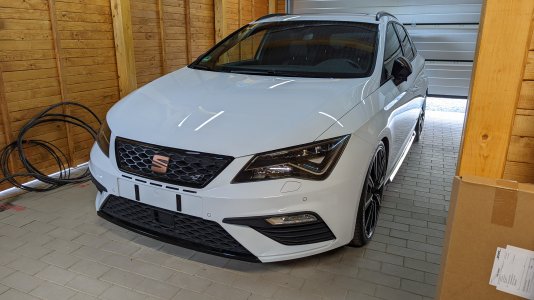

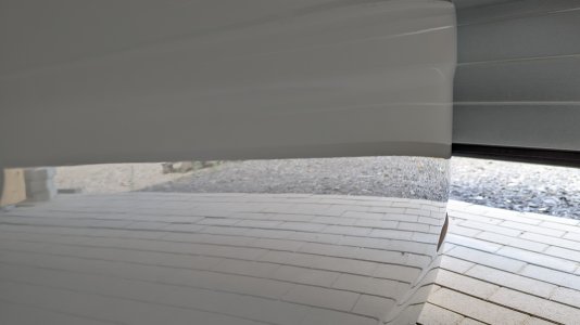

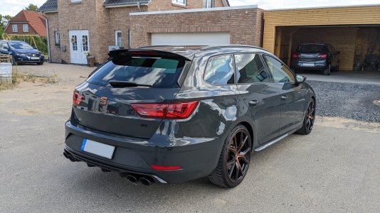

Ich hatte endlich Mal Zeit für meinen Cupra.
Über die letzten Tage habe ich ihn 3-Stufig poliert: Große Flächen mit einer 15mm Hub Exzenter von Flex, kleinere Flächen mit der Akku Mini-Exzenter PXE80 von Flex.
Zum Abschluss habe ich eine Schicht CarPro Cquartz UK Keramikcoating aufgetragen.
Arbeitszeit ungefähr 20 Stunden.
Ich bin mit dem Glanz absolut zufrieden :)
PXL_20220903_142206396.jpgPXL_20220902_134210112.jpgPXL_20220902_134348593.jpgPXL_20220902_134102390.jpg
