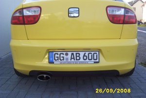

So,
heute konnte ich meinen R wieder holen.
Und ich muss sagen,das die nachträglich eingebauten Rückfahrwarner gar nicht so schlimm aussehen.
Morgen werde ich die ganze Geschichte mal verkabeln und dann werden wir mal sehen,wie alles funktioniert.

Sind die lackiert worden, oder gibt's die in gelb ?(
Rückfahrwarner in Cupra R Stoßfänger einbauen Beitrag #18
duc61
168
Die Sensoren sind lackiert worden.
Es mußte sowieso Lack für die Stoßstange gemischt werden,da sind die gerade mitlackiert worden.

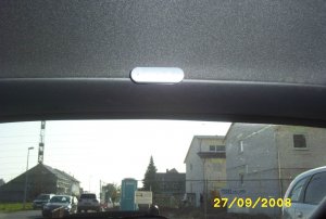

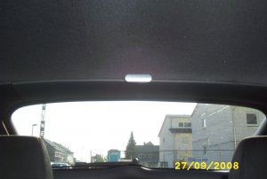

So,bin gerade fertig geworden mit der Verkabelung des PDC Systems.
Es funktioniert alles bestens.
Ist halt ein wenig fummelig,da so lange Kabel an den Sensoren und an der Anzeige sind.
Aber es geht.
Anbei habe ich noch ein paar Bilder,wo ich die Anzeige montiert habe.
Für jeden Sensor ist eine Led zuständig,die je nach Abstand die Farbe verändert( Grün-Orange-Rot).
Das ganze wird von einem immer schneller werdenden Piepton untermalt ,der dann ununterbrochen Piebt wenn der Abstand so ca.40 cm beträgt.
Die Led ist dann rot.
Die Anzeige ist momentan noch Silber,die werde ich demnächst noch schwarz machen,damit es besser zum schwarzen Innenraum paßt.
