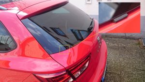

Am unteren Rand der Heckscheibe bei meinem ST ist eine kleine schwarze Plastikklaue zu sehen, hat wer Ahnung was das ist?
Rest von der...
Plastikklaue Heckscheibe ST Beitrag #1
Exbert
8
Hi,
Rest von der Montage?
Entfernen oder lassen?

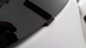

Sieht aus wie ein Montagekeil, damit die Scheibe beim Einbau nicht runter rutscht. Da hat wohl das Quallitätsmanagment geschlafen.

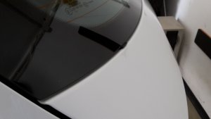

Ist bei meinem genau das gleiche, linke Seite. Allerdings steht der Restkeil nicht so weit bei mir heraus, von daher bleibts drin

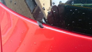

Das kommt mir sehr bekannt vor.
Da hat die Qualitätssicherung wohl etwas länger geschlafen.
Der gleiche Plastikkeil steckt bei mir auch noch drin.
Auf Rückfragen beim Autohaus kam diese Antwort:
Hallo Herr XxX,
das ist tatsächlich eine Montagehilfe für die Heckscheibe und kann ohne
Bedenken entfernt werden.
Normalerweise können Sie das Stück einfach herausziehen
Einfach mit blossen Händen lässt sich das Teil allerdings nicht herausziehen.
Mit der Zange wollte ich noch nicht beigehen.

Ich habe mich inzwischen doch mit einer Zange rangetraut.
Zum Glück ist es entgegen meiner ersten Einschätzung doch kein Hartplastik sondern eher etwas in Richtung Schaumstoff.
Das Teil lässt sich mit einer flachen Zange problemlos rausziehen.

Konnte das Teil auch ohne Probleme mit einer kleinen Zange rausziehen, erledigt
