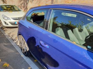

Tach Leutz,
mir wurde in Augsburg die hintere Seitenscheibe eingeschlagen, gemopfst oder rausgerupft wurde nix.
Diese wurde als Teilkaskoschaden bei VW mit Applikator, Primer & Aktivator neu geklebt.
Vorher wurde von denen Seitenverkleidung, Rücksitzbank & Subwoofer ausgebaut.
Seid dem kommt es mir & meiner Frau so vor, als wäre innen alles lauter. Windgeräusche sind keine vorhanden.
Im stand ohne laufenden Motor höre ich mehr von außen.
Bei 130-150 km/h Drehzahl somaro 3000U/min kommt es uns lauter vor & die Musik ist auch schlechter zu hören.
Kann beim Einbau gepfuscht worden sein, oder ist der manuelle Einbau nicht so präzise wie der Robiarm am Fließband?
Von der Scheibe her hat sich von 2013-2018 auch nichts geändert. Es gibt allerdings zwei Teilenummern: 5F3845042 D & jeweils E.
Habt Ihr einen Rat zur Tat was es sein könnte?

Prüf mal ob die Dichtung an der B Säule richtig sitzt. Dann noch das Umlaufprofil außen und die Position der Seitenscheibe. Wenn da alles ok ist, dann wurde die Scheibe mit hoher Wahrscheinlichkeit schlecht eingeklebt bzw. die Kleberaupe falsch gelegt. Je nach Ort, könnte auch Wasser rein kommen.

An der B-Säule ist die Verkleidung zu dick um die Dichtung zu prüfen. Bei Carglass-Nachfrage meinten die, man könnte nur Mängel erkennen wenn die Scheibe draußen ist, also zerstört. Ein anderer unabhängiger KFZ ler meinte, das auch beim einbau der Verkleidungsteile das Dämmmaterieal, also das Styropor vergessen wurde.
Ich mach jetzt erst mal ein db Test bei 100-130 & 160 km/h, und vergleiche die Werte von ADAC & Autobild.
