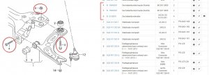

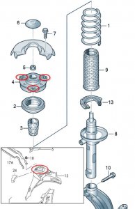

In diesem Zuge gibt es aufgrund von Geräuschentwicklung auch neue Domlager inkl. Kugellager, sowie vorsorglich auch neue Querlenker mit Lagern (kompl., neue Traggelenke mit Muttern bereits vormontiert).
Ich suche nun allerdings schon geraume Zeit vergeblich nach einem Montagekit/Reparatursatz für meinen Leon (5F1 1.4 TSI DSG FR, 7593 AKB, CZEA, 150PS):
- Montage Querlenker: 2x (Dehn-)Schraube, 1x Mutter (siehe Bild 1 "Querlenker_Montagesatz" --> Ich zweifle an der Angabe, dass 2x Kombischraube N10640501 die korrekte Wahl wäre)
- Montage Domlager: 3x Schraube (siehe Bild 2 "Domlager_Montagesatz")
Habt ihr zufällig Teilenummern der Schrauben und Muttern zur Hand bzw. sind die Montagesets ggf. modellübergreifend? Es lassen sich zig Montagekits für Audi A4/A6 und VW Passat und Golf 4 finden, wie bspw.
- Febi Bilstein Montagesatz, Lenker 21497 — Jetzt zum Bestpreis kaufen
- Delphi Reparatursatz, Lenker TD600W — Jetzt zum Bestpreis kaufen
... allerdings keine für den Leon oder auch den Golf ab BJ2014
