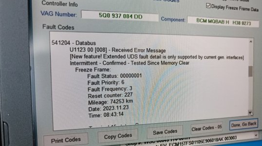

Leon ST 5F Facelift LED-Steuergerät Beitrag #5
haziko
8
fault code 541204
Databus
Alles funktioniert, außer dass das Fernlicht! (Beifahrer Seite)
2,3 MB
Leon ST 5F Facelift LED-Steuergerät Beitrag #6
marc1706
313
131
Bitte einen kompletten Autoscan posten. Hier steht ja nur dass das BCM eine Nachricht über einen Fehler erhalten hat, der eigentliche Fehler dürfte in einem anderen Steuergerät sein.
Leon ST 5F Facelift LED-Steuergerät Beitrag #7
haziko
8
Auch sonst gab es keine Fehler! Vielleicht liegt das Problem nicht am LED Steuergerät ? U112300 CAN-BUS Fehler Es gibt nur diesen Fehler!
Ich werde aber versuchen, den vollständigen VCDS-Bericht hochzuladen!
