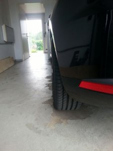

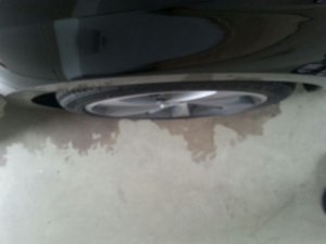

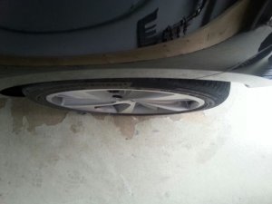

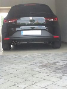

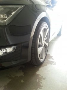

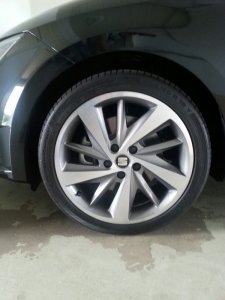

AW: Leon FR - Spurverbreiterung mit Distanzscheiben von H&R
Die Verwendung der Platten mit Stahlfelgen ist unzulässig....ist in jede Scheibe als Klartext eingeschlagen.
Beiliegend einige Bilder...
Fahrzeug ist ein 5F FR 184PS mit Mehrlenkerachse, Felge Titanium....keine Tieferlegung, VA: DR-System 20mm, HA: DRA-System 40mm
Für eine Eintragung stellt das DRA System 40mm an der HA das Maximun dar. An der VA wären 24mm möglich.
Warum ? Die 40mm wurden von der Dekra anstandslos eingetragen bei diesen Felgen und dem Serienfahrwerk. Es gibt keinen Grund etwas technisch zu bemängeln.
Mehr geht allerdings wirklich nicht. VA wie schon geschrieben maximal 24mm System.
Rantanplan, das Paket ist bereits fertig...
Das Radhaus muss die Felgenkante überdecken. Das tut es....auch bei 40mm...
Wenn ein Prüfer was anderes behauptet....hachja, ich sags jetzt nicht ;-))
Er hatte kein Sorge, dass der Reifen nicht vom Radkasten abgedeckt wird, sondern weil die Heckschürze so "blöd designt" ist, dass der Reifen hinten so breit vorschaut, und somit man fast diese "Plastedinger" als Spritzschutz anbringen müsste...
