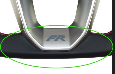

ich muss das Thema leider wieder auffrischen.
Ich kann mich den meisten hier nur anschließen: Ich kämpfe nun seit über einem Jahr mit den gleichen Mängeln an meinem Leon (KL 1.4 Hybrid, Baujahr 12/2020).
Es ist wie verhext – bei einigen Fahrten taucht keine einzige Fehlermeldung auf, bei anderen erscheint sie gefühlt alle 30 Sekunden.
Da ich aus der Garantie raus bin, werde ich das Lenkrad vermutlich erst im Sommer auf eigene Kosten austauschen lassen.
In der Zwischenzeit habe ich einige Beobachtungen gemacht:
  • Fahrtbeginn: Die Meldungen sind direkt nach dem Losfahren am schlimmsten und werden im Laufe der Fahrt seltener.
  • Temperatur: Die Fehler treten bei kaltem Wetter deutlich häufiger auf als im Sommer.
  • Lenkradheizung: Aktuell teste ich noch, ob die eingeschaltete Lenkradheizung die Problematik verschlimmert.
Ich habe in einem englischsprachigen Reddit-Post einen Tipp gefunden, der bei mir tatsächlich kurzfristig hilft: Wenn man das Lenkrad unten etwas kräftiger zusammendrückt, verschwindet die Meldung im Cockpit sofort. Sobald bei mir die gelbe Leuchte im Display erscheint, drücke ich das Lenkrad kurz zusammen und die Anzeige ist weg.
Das ist leider keine Dauerlösung, aber vielleicht hilft es dem einen oder anderen erst einmal weiter.Lenkrad.jpg
  • Lenkrad erzeugt Fehlermeldungen (Travel-Assist, Emergency-Assist) Beitrag #87
Bei meinem KL (siehe Signatur) habe ich die gleichen Probleme. Letzten Sommer wurde das Steuergerät auf Kulanz getauscht. Ich war auch schon aus der Garantie raus. Lenkradtausch ging nicht, da es wohl nur noch die mit den Start/Stopp und Mode Selektor Knöpfen gibt. Habe noch das "alte" Cupra Lenkrad ohne die beiden Knöpfe. Hat aber nicht wirklich lang gehalten bis die Fehler wieder kamen.
War Ende letzten Jahres nochmal in der Werkstatt und sie meinten ist bekannt aber kann man nicht wirklich was machen. Sie haben den Fehlerspeicher gelöscht (waren so ca. 200 Fehler) was evtl. helfen sollte dass er nicht mehr auftritt. Hat grade mal bis nach Hause gereicht, da hatte ich beim Einparken wieder den Fehler.
In letzter Zeit wurde es aber tatsächlich deutlich weniger. Bei mir hat es also nicht wirklich mit der Temperatur zu tun. Den Workaround mit dem Lenkrad hatte ich hier oder woanders auch schon gesehen und funktioniert auch teilweise.
Ich hab das Gefühl, dass es bei mir entweder direkt beim Start auftritt, wenn ich sehr stark einlenke oder nach eine Fahrt den Motor kurz ausmache und dann direkt wieder anmache.
