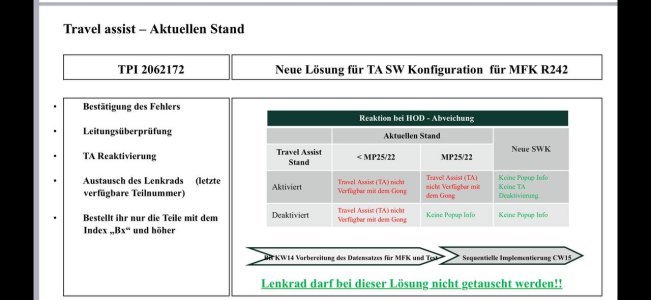

  • Lenkrad erzeugt Fehlermeldungen (Travel-Assist, Emergency-Assist) Beitrag #21
Hier der Wisch..
  • 2062172_anlage_anpassungsvereinbarung_kunde1(1).pdf

Es gibt eine neue TPI.
Lenkrad darf nicht mehr getauscht werden.
Es wird nur ein neuer Datensatz der Kamera aufgespielt.
Ich bezweifle das es tatsächlich was bringt.
Vermutlich VW typisch einfach der Fehler web maskiert

Vielleicht lag bei ihm TPI 2065038 vor? Die wurde erst am 18.04.2023 aktualisiert und in dieser ist nach wie vor der Lenkradtausch angeordnet.
"Travel Assist sporadisch nicht verfügbar i.v.m. Ereignisspeichereintrag B17B8F2" ... und laut TPI Bild anscheinend auch zeitgleich Meldung SOS-Emergency Assistent nicht verfügbar.
