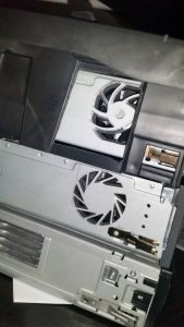

Mir ist der Fehler mit der Übertemperatur bekannt. Habe das wenige male gesehen. Das war mit der Einführung der ersten Navi+.
Grund: das ursprüngliche MIB1 Navi hat den Lüfter auf der rechten Seite, dementsprechend auch den "Platz" für die Luftzirkulation.
Das Navi+ hat aber als Gerät (Made by HARMAN) alles auf der linken Seite.
Nun hat man die falschen Träger für das NaviPlus verbaut, weshalb das Navi garkeine Abluft ausstoßen konnte.
Die Geräte werden aufgrund des Quadcore extremst warm, bestehen innen zu 30% aus passiven Kühlkörpern, bringt aber nix wenn die Hitze sich staut.
Hatte selbiges beim Umbau meines ersten Navi High provoziert, dann nachträglich ein Loch in den Halter geschnitten, nun ist Ruhe [emoji16] [emoji106]
