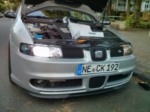

Nach langer, langer "Winterpause / Zwangspause " melde ich mich auch mal wieder zu Worte :)
Mit dem ersten Schnee kam auch schon die erste Blessur, die Lippe hat es erwischt... Also wurde diese dann mit unzähligen Schrauben angekloppt und sollte jetzt genug halt haben:D Falls ich irgendwann mal was heftiger aufsetze, ist somit die ganze Frontschürze ab:laughing:
Zudem gab es eine neue Scheibe und eine GRÜNE Plakette für meinen Heizölferrari ! DVB-T Antennen wurden dann auch nochmal schön hinter der Blende versteckt udn nicht irgendwo in eine Ritze reingedrückt.

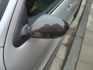

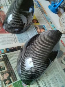

Felgen und Spiegelkappen wurden wieder auf Vordermann gebracht. Kappen wurden schön abgeschliffen und haben einige Schichten Klarlack über sich ergehen lassen. Ergebnis ist finde ich für einen Laien gut genug geworden:]

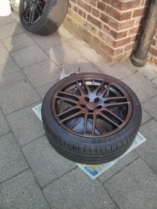

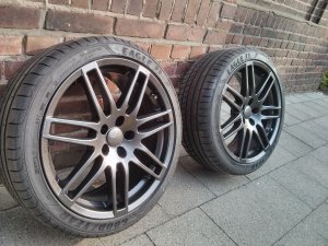

Felgen wurden mit Foliatec Sprühfolie in Antrazith-Metallic behandelt.

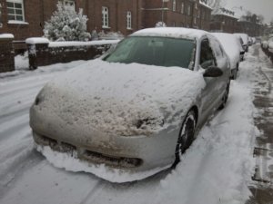

Winter gegen Sommer.
Durchgerauchte Glühkerzen wurden getauscht, seitdem besseres anspringen. Stabilisator wurde gegen einen von H&R getauscht. Kein Schleifen, Poltern und knacken, zudem strafferes Kurvenfahren.

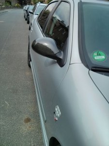

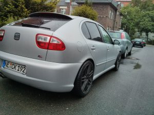

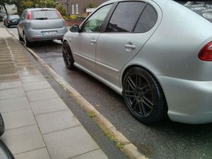

Anschließend durften die Felgen mit Spurverbreiterung platz nehmen VA 20mm / HA 30mm (lieben dank an Alex) und es sieht :sabber: geil aus. schöner breiter Popo und die Felgen kommen jetzt auch mal ordentlich rüber :)

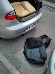

Einmal Frühjahrsputz im und am Wagen, frischer selbstgemachter Service und gewaschene Sitzbezüge :p
IMG_20130521_150058.jpgIMG_20130529_180517.jpgIMG_20130529_180536.jpgIMG-20130529-WA0006.jpg

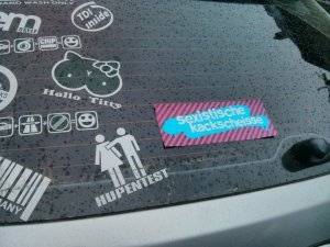

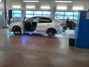

Zudem gab es einen schönen Gruß von Unbekannt:laughing::D Leider mussten die Aufkleber dem TÜV weichen...
TÜV Vorstellung gab es auch schon, nur gab es einige "problemchen" namens Korinthenkacker alias Prüfer.
Segen sollte die Tage kommen ;)

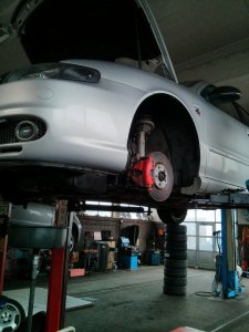

Was hatte der TÜVer denn zu bemängeln? ist das ein Verschränkungstest auf dem letzten Foto? Und was war mit den Aufklebern?
Das Anthrazit sieht super aus *thumbsup*
  • krettettes Silberpfeil (RS4 Felgen & Spurverbreiterung) Beitrag #288
Danke :)
Jop, ist ein Verschränkungstest. Vorne Recht und hinten links jeweils so eine kleine Holzrampe und dann ist er auf Anschlag. Bisschen hat es ja geschliffen an der Kante der Radhausschalenkante, habe ich aber gestern mit einem Heißluft-föhn bearbeitet. Die Aufkleber mussten ab, da ich schon eine Scheinbentönungsfolie von innen verklebt habe und dann von aussen nichts drauf sein darf. Verändert angeblich groß das Bruchverhalten des Sicherheitsglases... :rolleyes:
Spakko, der Tüvler

Wie kommst du denn zu dem "sexistischer Kackscheiß" Aufkleber? :laughing:

Nunja, was ihn alles gestört hat! Habe wegen dem Typen sogar die Flaps vom Golf6 für den hinteren Radkasten besorgt, da ja eine höhere Spritz und Steinschlaggefahr anliegt usw..
Ende vom Lied, 99€ beim Tüv in den Sand gesetzt und einwandfreie Eintragung und TÜV beim Landsmann :D Alles hat gepasst und wurde sogar mit vorbildlicher Vorbereitung gelobt:] (Papierkram , Radhausschalenbearbeitung usw.) Dachte nur, dass der Tüv moderne Hebebühnen hat und ich meinen Wagen nicht immer auf die Arbe heben muss :p

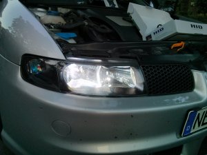

Auto hat wieder das alte Upgrade mit LED´s und neuen Brennern:D

Michi ! Kann nicht verstehen, Dass du die RS4 Felgen abgegeben hast:nene:
Zu Foliatec Sprühfolie kann ich nur gutes sagen, super einfache Verarbeitung und mit 4 Schichten ist die Felge Top!
Habe es auch zur probe auf die TS Felgen aufgetragen und hält bis heute, mehrmaliges waschen usw. Falls bisschen mal abpiddelt, einfach säubern die Stelle und noch einmal schön drübersprühen. Siehst keinerlei Übergänge oder sonstiges. Sehr zufrieden damit. Zudem nur 35-40€ für zwei Dosen, die locker für 4 Felgen reichen ;)

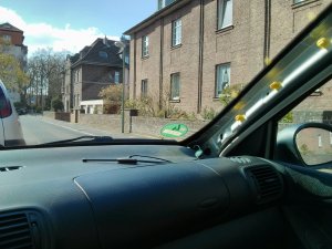

Bei den dunklen Scheiben sieht man echt nichts abends. Ein bisschen mehr durch die 50w Leuchten. Aber so ganz...:rolleyes:
Weisst ja wo ich wohne und wie man parken muss, sonst ziehe ich Handbremse an. Steige aus, schaue wie viel noch geht usw.
Manchmal vergesse ich mich und ist dann nur ganz knapp. Ausser dem ein schönes Gimmick :D
  • krettettes Silberpfeil (RS4 Felgen & Spurverbreiterung) Beitrag #297
Also so schön wie die Brenner auch sin mir ist und bleibt es zu gefährlich :)
Naja Carsten ganz einfach mir hat anthrazit auf meinem Auto nicht mehr gefallen irgendwie alles zu dunkel etc... und naja ich wollte halt wieder 8,5er Felgenbreite die ich ja jetzt habe :)
Was hast du denn für eine Folie drinne? Also ich hab die Bruxafol SPR8 drin und durch die sieht man auch bei Dunkelheit gut durch;)
  • krettettes Silberpfeil (RS4 Felgen & Spurverbreiterung) Beitrag #298
Ich hab die reflex Midnight superdark drinnen und im Dunkeln sieht man echt nichts ohne Beleuchtung
  • krettettes Silberpfeil (RS4 Felgen & Spurverbreiterung) Beitrag #299
Ich habe die Midnight Reflex Dark von Foliatec. Am Tag ist alles super und auch schon kühl im wagen bei Sonneneinstrahlung, nur Nachts ist es wirklich schwierig:D
