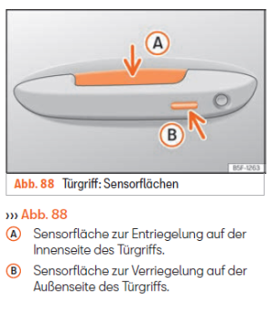

Moin Männers, iwas stimmt mit meinem Kessy nicht, auf geht's problemlos, auch bei Wind und Wetter aber zu nicht mehr. Früher hat's geklappt, aussteigen, Türgriff anfassen und der Kleine hat sich abgeschlossen! Woran kann's liegen?
  • Kessy geht nur links Beitrag #9
Evtl. ist der Sensor verschmutzt?
  • Kessy geht nur links Beitrag #10
😱 verschmutzt? Der Kleine geht alle 10 Tage unter die Dusche.... Allerdings ist auf dem Öffner Sensor so ein "nicht mit den Fingernägeln zerkratzen" Sticker drauf, aber mit dem hat es vorher ja auch funktioniert!! Ich pule den nachher mal ab und schaue ob es funktioniert. Das in den Türgriffen zwei Sensoren verbaut sind, zum auf- und abschließen, wusste ich aber vorher auch nicht, vielen Dank dafür Ron. (ich reiche dir mal ein virtuelles Bier 🍺)
