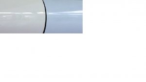

halLo zusamen..
ich habe eine frage ich habe Seat leon 3 5F kann ich eine Stoßstange aufziehen von Seat leon 3 5FR ? und wenn meine farbe ist nevada und der andere teil ist blanco candy ist das gleiche ?
  • karoserie SEAT LEON Beitrag #2
Nein, die Farben sind recht verschieden. Welches Modeljahr hat denn der Wagen, bzw. die Stoßstange?
Facelift/Vorfacelift?
  • karoserie SEAT LEON Beitrag #3
beide sind von 2012..meine und die stoßstange von fr..und am den foto sehen die ganz identisch ...auch von farbe her
  • karoserie SEAT LEON Beitrag #4
Dann müßte die passen. Farbe ist schwierig.
Bei meinem Schwarz, Code: LC9Z gibt es 5 verschiedene Untertöne,
mein Lackierer hat ganz schön geschwitzt.
Wenn es original aussehen soll, wirst du wohl lackieren lassen müssen.
  • karoserie SEAT LEON Beitrag #5
@Megi1217 Hi, die Farbe wird nicht passen den wie darksun schon geschrieben hat gibt es bei Lacken meistens verschiedene Untertöne und das nächste ist das Candy-Weiß eine Uni Lack ist und dein Nevada-Weiß ein Metallic Lack ist. Am Foto wird es recht Identisch aussehen aber in Natura wirst du festsellen das, dass Candy-Weiß mehr Cremig ist und im Vergleich zum Nevada-Weiß(kippt eher ein wenig ins bläuliche) eher Gelblich erscheint also wirst du wohl um Lackieren nicht rum kommen. Aber verbauen kannst du sie auf jedenfall. Links ist Candy und Rechts Nevada
