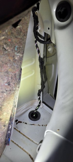

Kann mir wohl jemand sagen, wofür die Leitungen sind, die sich vom Kabelbaum der rechten Rückleuchten abzweigen und durch ein Loch im Boden verschwinden?

Moin moin, dass "könnten" Kabel für die PDC-Sensoren oder die Anhängerkupplung sein.

PDC und Kennzeichenbeleuchtung
(Pfeil zeigt gleiche Stelle von innen und außen)
AHK geht auf der linken Seite durch (spiegelsymmetrisch zur rechten Seite). "Gerade" montiert.
