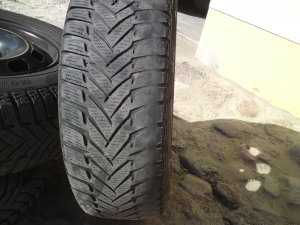

Hi,
oben ein brauchbarer Reifen, in der Mitte der Abgefahrene.
So vermute ich zumindest - kann das jemand bestätigen?
Man sieht bei dem Vergleichsreifen, das die Kerbe (in welcher die rot gepunktete Linie verläuft schon eben ist mit den Stollen. Allerdings war diese nie sehr tief.
Ist das hier der Indikator für nen abgefahrenen Reifen?
In den anschließenden Rillen messe ich noch genug Profiltiefe...

mit zuviel Luftdruck gefahren
wieviel Profil ist denn an der geringsten Stelle

Ah, ok! Hat sonst überall min. 3mm. Bis halt eben auf die Kerbe in der Mitte...

3 mm wären mir für'n Winterreifen was knapp.
  • Ist dieser Winterreifen fertig? Beitrag #5
Vor allen Dingen wenn der Reifen dann ja noch eine Saison gefahren wird. Am Ende der Saison hat er ja dann noch viel weniger. Die Automobilclubs empfehlen normalerweise ja mindestens 4mm für Winterreifen, auch wenn die gesetzliche Vorgabe wie bei Sommerreifen 1.6mm liegt.

Mir nicht. Zumindest nicht für die Hinterachse.
Die anderen beiden haben noch 4,3mm.
Wenn ich die StVZO zitiere:
"...Luftreifen an Kraftfahrzeugen und Anhängern müssen am ganzen Umfang und auf
der ganzen Breite der Lauffläche mit Profilrillen oder Einschnitten
versehen sein. Das Hauptprofil muß am ganzen Umfang eine
Profiltiefe von mindestens 1,6 mm aufweisen; als Hauptprofil gelten
dabei die breiten Profilrillen im mittleren Bereich der Lauffläche, der
etwa 3/4 der Laufflächenbreite einnimmt."
Habe zwar schon neue Reifen, aber ich nehme an, auch wenn ich wollte dürfte ich diese hier so nicht mehr fahren oder? Die Hauptprofilrillen sind zwar demnach ok, aber die Lauffläche ist ja nicht mehr "über die gesamte Lauffläche mit Profilrillen oder Einschnitten versehen". Oder doch? Ganz leicht kann ich sie noch erkennen ;-)
Sind das denn überhaupt die Hauptprofilrillen, in denen ich auf dem Bild gemessen habe?

Das muss jeder für sich selbst entscheiden. Ich fühle mich sicherer wenn ich bei unter 4 mm Profil die Winterreifen erneuere. Das Risiko wg. abgefahrener Reifen einen Unfall zu haben oder nicht ausreichend Traktion am Hang etc. wäre mir es nicht wert. Das die gesetzliche Regelung nur 1.6 mm vorsieht ist mir klar. Außerdem solltest du bedenken, dass du ja über den Winter weiter an Profil verlierst, was du jetzt noch erkennen kannst könnte nach einiger Zeit schon nicht mehr sein.

Um die Frage endlich mal zu beantworten. Gesetzlich kannst du ihn noch fahren. Kommt es zu einem Unfall bekommst du sehr wahrscheinlich teil- oder ganz schuld. Menschenverstand und Wertschätzung verleiten aber dazu (wie du es auch schon getan hast) Diese Reifen durch NEUE zu ersetzen ;)
