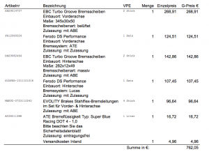

So, ich bin jetzt mal soweit:
Belege:
Scheiben:
Bremsleitungen...hier ist die frage, welche ich brauch??
Die schreiben irgendwie für beide Hinterachse und beim ersten noch für die vorderachse?
Bremsflüssigkeit wurde mir woanderst die hier empfohlen:
Die frage wäre halt auch wieviel Liter man bei einem Wechsel brauch? Weiß das zufällig jemand?

  • Gelochte oder gerillte Bremsscheiben für Cupra R? Beitrag #67
So wird das ganze dann aussehen :
Für sportlichen Straßenbetrieb eine gute Lösung. Wenn du etwas sparen willst kannst
du auch glatte Scheiben nehmen (die brummen auch nicht). Dafür würde ich eher die
Buchsen dazu nehmen. Das macht was aus, das Pedalgefühl wird straffer.
