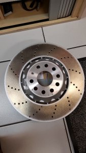

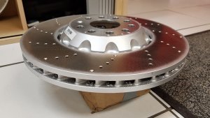

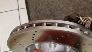

  • Gelochte Bremscheiben Beitrag #75
5Q0615601E das ist die Teilenummer der hinteren Bremsscheibe vom Golf Clubsport S und Cupra.
Lediglich die Beläge unterscheiden sich.
Ich habe die Bremse jetzt hier liegen, muss sie nur noch einbauen. :D
Bremsscheibe CCS (1).jpgBremsscheibe CCS (2).jpgBremsscheibe CCS (3).jpgBremsscheibe CCS (4).jpg
Linke und rechte Scheibe sind gleich, aber keine Bindung der Laufrichtung.
Man sieht schön, dass die Kühlkanäle nicht senkrecht zur Nabe hin führen sondern geschwungen.
Demnach kühlt eine Scheibe sehr gut, die andere nicht.
Was sich der Hersteller dabei wohl gedacht hat ??? ?(

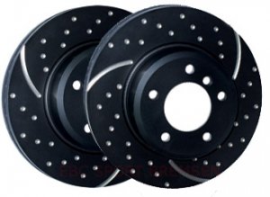

  • Gelochte Bremscheiben Beitrag #76
Ich habe Neuigkeiten für die cupra 300 st 4drive Fahrer!
Orginal Text von Ebc!
vielen Dank für die übermittelten Daten.
Tatsächlich handelt es sich hierbei um die 340mm-Scheibe mit der Artikelnummer EBC119494 – auch Ihr Fahrzeug ist samt EG-Genehmigungsnummer bereits in der ABE geführt und somit ist die Scheibe legal im öffentlichen Straßenverkehr zu nutzen.
Das heißt das die Ebc Turbo Groove Disc offiziell zugelassen ist für den cupra 300 4drive!
