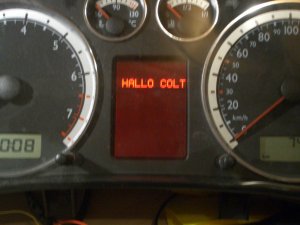

hier nochmal kleines Leckerli für die Leute, die ein großes Display haben, es jedoch dunkel bleibt...in naher Zukunft will ich da Ladedruck etc anzeigen lassen...
  • FIS - und es geht doch!! Beitrag #838
LOL Colt, wie geil is das denn :astonish: :laughing: ! Auch haben will :D . Wenn du das mit dem Ladedruck usw. raus hast, dann muß ich dich mal besuchen, glaub ich ;) .
Gruß Segge
  • FIS - und es geht doch!! Beitrag #839
very cool colt!!
how did you get that??
is it the MFA XP or similar??
  • FIS - und es geht doch!! Beitrag #840
no it is something selfmade...i don't want to pay a lot of money for this feauture eg. some tools cost more than 300€...
