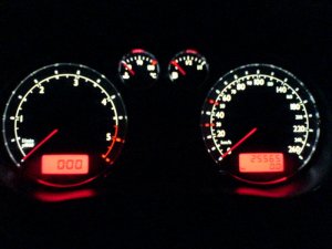

Damit gleich mal jeder weiß, wer ich bin:
So sieht ein umgelöteter Golf-Tacho aus auf Audi-Style Weis:
Verwendet hab ich SMD-Top-LEDs (3,2x2,8mm) mit 450mcd. Ich finde, dass ist ein sehr schönes Ergebnis und mit dem Chromringen sieht das sehr edel aus.

die Skalen find ich
nur die Displays sind nicht sooo mein Ding
  • FIS - und es geht doch!! Beitrag #644
Es kommt auf dem Bild vielleicht etwas schlecht rüber, aber die Displays haben die normale Farbe wie vom TS-Tacho oder die restlichen Amaturen. Von daher passt das Bild wieder. Wenn man die auch noch weiß macht oder blau lässt siehts imho eher bescheiden aus.
