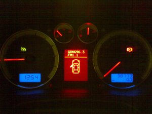

Also es gibt jetzt noch die Möglichkeit bei der Beleuchtung etwas zu ändern...Nun im Leon liegt ja immer Strom an der Tachobeleuchtung an, sobald die Zündung an ist...Bei Leon Tacho hat man ja auch für LICHT AN/AUS ein Symbol...das haben die VW Tachos leider nicht und so vergisst man schon mal Lich AN/AUS...
Man kann nun aber per Software die Zeiger wie im Audi beleuchten...siehe Bild...Das ganze geht auch bei Interesse bei den LEON STANDARD TACHOS...!!!

ich kapier nicht ganz was du meinst mit "zeiger wie im audi beleuchten" ?
Meine Zeiger leuchten sowieso ?
dennoch finde ich den Tacho den du da hast sehr super, nur hätt ich gern die LCD anzeigen bei KM und so wieder in rot,, die Zeiger evtl weiß und die Ziffernblätter auch rot. also die Ziffern rot, die Blätter weiß :)
aber das hat noch zeeeit
  • FIS - und es geht doch!! Beitrag #578
Er meint: Zeiger beleuchtet, Tachoscheibe nicht (solange das licht nicht an ist) ;) - so hab' ich zumindest verstaden... :)
  • FIS - und es geht doch!! Beitrag #579
so hab ichs auch verstanden. leider versteh ich ned was das bringen soll...
ok man sieht den unterschied. aber wenn des ding komplett leuchtet, ist der ablesekomfort um welten besser find ich... ich denk da eher an so ne meldung bzw ne grafik die anzeigt ob licht an ist oder nicht. direkt im display. davon mal abgesehen, funktioniert das mit dem summer tadellos...
