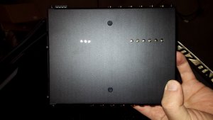

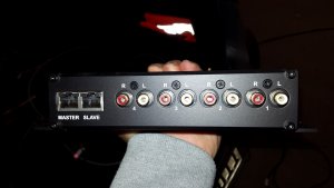

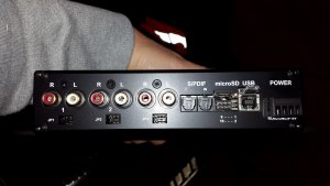

Ja de angekündigte neue Soundprozessor ist seid ca Monaten eingebaut und in Betrieb.
Äußerlich ist er recht unscheinbar, eine schwarz eloxiert Alukiste halt...

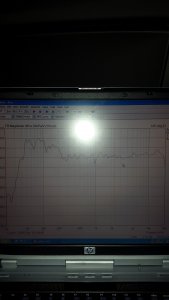

Parallel dazu, habe ich noch ein neues Mikro zum Einmessen besorgt und konnte anfangen die neuen Fähigkeiten des DSP in besseren Klang umzusetzen.
Das Foto zeigt einen Zwischenstand ohne Subwoofer.
Inzwischen ist der Verlauf noch etwas ausgewogener, ich hab aber leider kein Foto mehr davon gemacht.
Klanglich ging es spürbar vorwärts, viel dynamischer, klarer und sauberer als vorher.

Du stimmst linear und nicht Sollkurve in reflektionsreichem Raum ab? Knn mir vorstellen, dass es dann etwas hell klingen könnte!?

Was ist das denn für eine Sollkurve?
Klingt sehr nach Grossbeschallung?
Ob das hell klingt ist erst mal sehr subjektiv, ich finde es klingt offen und ehrlich, überzogener Hochton klingt anders.

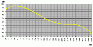

Die Sollkurve im KFZ sieht eigentlich so aus:
Hab schon linear abgestimmt, was mir aber, vor allem während der Fahrt, zu anstrengend war. Die Höhen waren sehr präsent und die Stimmen etwas aufdringlich. Nach der o.g. Kurve abgestimmt klingt es trotz Fahrgeräuschen und Reflektionen angenehm und trotzdem klar. Im Stand wirkts allerdings etwas bassig. Aber meistens fahre ich im Auto...
Hier ein Zitat von einem Softwarehersteller für akutische Messungen: "Im Auto existieren gegenüber normalen Wohnräumen deutlich andere akustische Verhältnisse. Das liegt an dem geringen Hörer-Abstand zu den Lautsprechern, das geringe Raumvolumen des Autos und an den vielen reflektierenden Flächen. Deshalb sollten Sie nicht wie bei einem normalen Wohnraum auf eine lineare Kurve einmessen, sondern auf die oben abgebildete Sollwertkurve. Diese Sollwertkurve berücksichtigt diese akustischen Besonderheiten eines Autos."

Ja das ist die typische Audio System Referenzkurve.
Die passt aber nicht universell , da jedes Auto eine andere Akustik hat und die Ausrichtung der Lautsprecher bei mir so gewählt dass recht wenige Reflexionen entstehen.
Also eigtl. musst du für jedes Auto eine eigene Kurve entwickeln.
Und je besser die Anlage desto linearer kannst du abstimmen, nicht umgekehrt=)
Alles recht komplex in der Theorie.

Na wenn du meinst. Ich mache das auch schon fast 20 Jahre und hab noch nie gute Erfahrungen mit linearer Einstellung gemacht. Egal ob Werkströten, Nachrüstlösung in Werksöffungen oder perfekt ausgerichtet und mit Breitbändern. Es geht ja nicht nur um die Reflektionen sondern auch den Abstand zum Lautsprecher (Diffusschalquelle) und den Druckkammereffekt.
Aber natürlich kann das jeder abstimmen, wie er will und es ihm gefällt! Besser als mit total sprunghaftem Frequenzgang klingts allemal...
